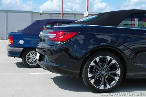

Bild 1: Hochglanz mit Persenning
Bild 2: Kadett E Cabrio neben Astra J Cabrio aka Cascada. Baujahr 1991 und 2014

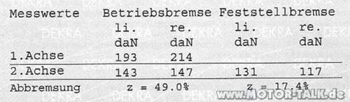

War heute ganz spontan und ohne Vorbereitung bei der Dekra 😁
Zusätzlich hat das Radlager hinten links etwas viel Spiel, und die Achsmanschetten werden langsam porös. Dafür ölt der Stoßdämpfer plötzlich nicht mehr, hat sich der Prüfer noch genau angesehen.
Rost hat der Prüfer nur visuell gesucht, aber nichts gefunden. Dafür musste er sich nochmal ganz genau überzeugen, dass ich diese Reifengröße auch wirklich fahren darf 😉

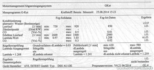

Liest sich wie ein Loch am Eingang eines Topfes. Sprich Falschluft, durch Venturieffekt, im Auspuff. Also nach der Lambdasonde aber vor der Prüfsonde...
Die Prüfsonde hängt ja direkt im Endrohr 😉 Die Lamdasonde ist im Abgaskrümmer, ich hoffe die Dichtung zwischen Krümmer und Zylinderkopf ist dicht.
Vermutlich ist es die Dichtung zwischen Hosenrohr und Kat. Sehe ich mir in den nächsten Wochen mal an 😁
Ja eben. Selbes Phänomen hatte ich bei meinem Exkadett mit C14NZ. War ein kleines, nichtmal hörbares, Loch am Eingang des Endtopfes.
Kann ansich nicht die Krümmerdichtung sein. Hosenrohr und Kat evtl. Alles nach der Lambdasonde..
