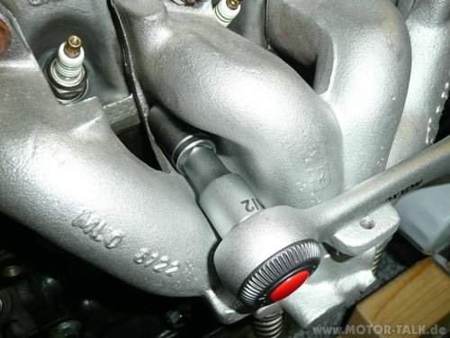

Um mal wieder etwas Konstruktives zu besprechen: welches Drehmoment brauchen die Schrauben um den Abgaskrümmer an den Zylinderkopf zu schrauben? Für die Montage musste ich ein Kardangelenk einsetzen, geht da Drehmoment verloren?

Hi Gorgeous188,
die Schrauben haben einen Drehmoment von 20 Nm.
Warum benutzt Du ein Gelenk?
Du müsstest mit einer kurzen Verlängerung von 5 cm an alle unteren Schrauben herankommen.
Das Hitzeschutzblech kannst Du mit einem Silber-Effektlack von der Firma Düfa streichen.
Ich habe lange gesucht und viele Silberfarben ausprobiert. Der Silberlack von Düfa wird eingebrannt, genau das Richtig für die Auspuffanlge.

So eine kurze Verlängerung habe ich nicht. Mit der kurzen Verlängerung kann ich nur die Muttern an Zylinder 1 und 2 anziehen, bei 3 und 4 stößt die Ratsche am Kühlerlüfter an.
Das mit dem Silberlack ist eine gute Idee. Hast du vorher alles blank geschliffen?

Hi Gorgeous188,
die kurze Verlängerung passt ganz genau. (siehe Foto)
Falls Du nur eine längere hast, kannst Du auch einfach den Lüfter vom Kühler abschrauben, dann hast Du mehr Platz.
Du musst auch vorsichtig die Schrauben lösen.
Würde die Verschraubungen mit WD-40 einsprühen und über Nacht einwirken lassen. Anschließend mit Vor- und Zurückdrehungen versuchen die Schrauben zu lösen. Aufpassen, dass die Bolzen nicht abreißen.

Ja den Krümmer habe ich vorher blank geschliffen, mit einer kleinen Rundbürste für die Bohrmaschine, den Rest mit einem Drehmel. Das Ganze hat ein wenig gedauert.
Einfacher ist es auch, wenn der Lüfter ausgebaut wird.
Papasmobil
Abgaskruemmer-schraube
Meine "kurze" Verlängerung ist doppelt so lang 😁 Ich habe auch eine "lange" Verlängerung, die ist nochmal doppelt so lang. Beide zusammen brauche ich, um im Corsa die Befestigungsschraube der Starterbatterie öffnen zu können, weil da so wenig Platz ist.
Die Bolzen konnte ich "einfach so" rausdrehen. 6 Stück direkt als ich die Muttern öffnen wollte, zwei Stück mit Abzieher. Allerdings war der Motorblock noch gut warm. Aber es ist doch schon alles fertig, die alten Bolzen sind raus und neue drin. Nur die Muttern sind noch nicht mit Drehmoment angezogen.
Hi Gorgeous188,
dann ist alles prima.
20Nm kannst Du auch mit einer kleinen Knarre anziehen.
Hast Du einen Drehmomentschlüssel? (20 - 100 Nm)
Papasmobil
Ich habe einen Drehmomentschlüssel mit 5 bis 200 Nm 😛
