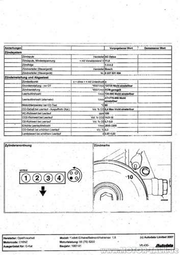

Hi Gorgeous188,
das kann nicht normal sein, dass der Zündzeitpunkt so früh steht.
Kontrolliere bitte die beiden Markierungen an der Keilriemenscheibe und am Nockenwellenrad, siehe Foto.
Stehe diese beide richtig. Wenn ja, ist dies der OT Punkt.
Wie hast Du den Zündzeitpunkt ausgelesen?
Wurde der Diagnosestecker bei Klemme A und B überbrückt?
Bei 9,5 Grad vor OT, dass heißt der Kolben ist noch nicht ganz oben und hat noch nicht ganz verdichtet,
bekommt aber schon den Zündfunken für die Entzündung des Gemisches.
Dieser Druck geht auf die Lager der Kurbelwelle, weil eigentlich sollte der Kolben ganz oben sein, wenn das Gemisch verbrennt.
Vielleicht ist der Zahnriemen ein Zahn übergesprungen.
Springt der Kadett gut an und hält sein Standgas auch?
Horch doch bitte mal am Auspuffendrohr, hörst Du hier ein paar Aussetzer/Patscher?

Ich mein 9,5° vor OT sind normal.. Flammfrontgeschwindigkeit ist da eins der Schlagworte.. Müsste aber suchen um den korekten Winkel unter Super zu finden.

Die Zündung wird bei gbrückter Diagnose eingestellt per Stropoblitz und besagter Marken.

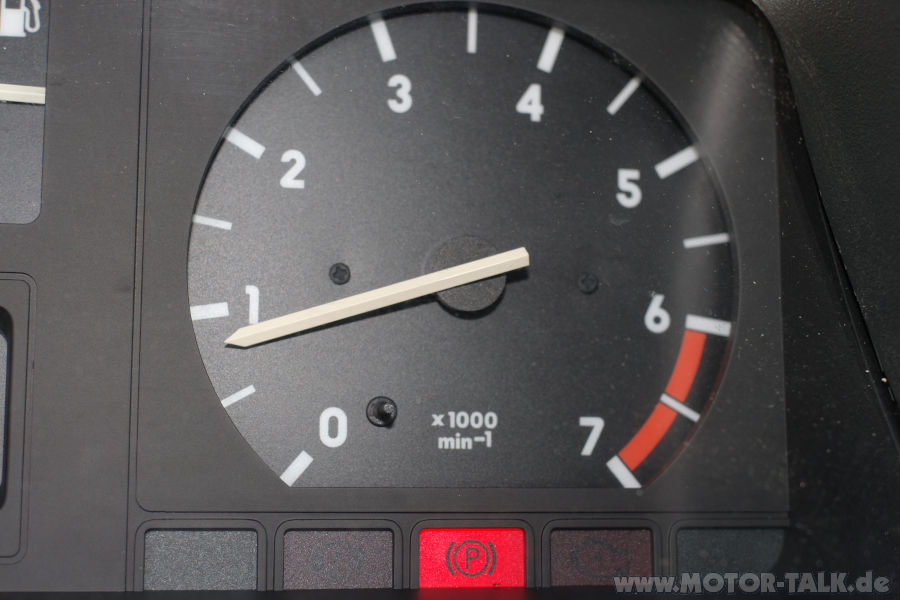

Hier nochmal das Bild von der Leerlaufdrehzahl:
http://data.motor-talk.de/.../sam-2392-823116247653714079.jpg
Die Nadel tanzt immer ein bisschen auf und ab, an der Spitze vielleicht einen knappen Millimeter hoch und runter. Nur ab und zu stürzt die Drehzahl auf gut 500RPM ab, so als würde ich bei getretener Bremse langsam die Kupplung kommen lassen. Meistens fängt sich der Motor dann wieder, und die Drehzahl springt hoch auf knappe 1000RPM. Das ist aber schon sehr lange so.
Als ich heute die Scheinwerfer angeschaltet habe, ist die Drehzahl etwas abgesunken.

bei meinem Alltagsfahrzeug ist die Drehzahl sogar noch etwas niedriger, aber bis auf ein paar kleiner Ausreißer fast gleich. Gans 100% sauber laufen die Motoren mit dem einen Einspritzventil leider nicht.
Die Drehzahl sollte aber nicht um 250 Umdrehungen schwanken.
