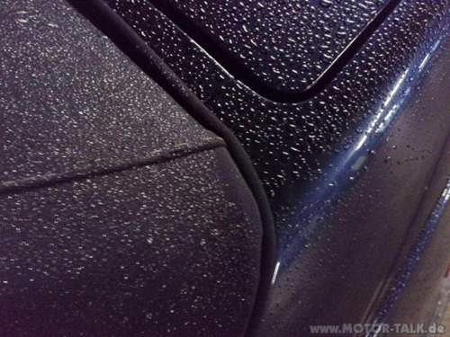

Themenstarteram 30. Juli 2014 um 16:32
Das perlt so schön...
Ist ja auch Perlblau :D
Lack ist versiegelt
Verdeck ist impregniert
20140730-092835

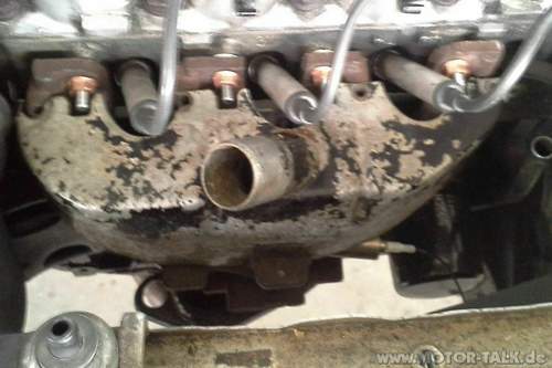

Themenstarteram 1. August 2014 um 18:25
Maaaan, das war heute mal wieder eine Aktion. Ich wollte nur mal eben schnell die Lambdasonde wechseln. 22er Gabelschlüssel angesetzt, Sonde bewegt sich nicht die Bohne. 40km Autobahn gefahren, alles schön knalleheiß, Lambdasonde bewegt sich keinen Millimeter.
Dann ist mir eingefallen, dass ich mir vor ein paar Wochen einen gebrauchten Zylinderkopf gekauft habe. Also wieder nach Hause gefahren, Abgaskrümmer geholt, zum Teilefritzen um Krümmerdichtung und Muttern zu holen. Danach zum FOH um diese Special Stehbolzen zu holen. Der Mitarbeiter am Teilelager sagt zu mir: Sie fahren doch bestimmt einen Kadett
Ich so: bitte was?
Er: Ja Sie sehen so aus, als würden Sie Kadett fahren
:D:D:D
Wieder in die Selbstschrauberwerkstatt, und den Abgaskrümmer demontieren. Die Muttern waren schon so sehr mit den Bolzen verschmolzen, bei 6 von 8 habe ich nicht die Mutter sondern direkt den Bolzen rausgedreht. Bei den anderen zwei Bolzen konnte ich richtig schön sehen, wie sehr das Gewinde schon runtergerostet war. Kleiner Nebeneffekt: das Hitzeschutzblech ist weg. Es wurde quasi nur noch von der Schraube am Zylinder 1 gehalten, und die konnte ich auch öffnen. Die Lasche unten am Krümmer hat sich schon komplett in Roststaub aufgelöst. Um die Schraube an Zylinder 3 war das Blech auch schon sehr rostig, ich musste es nur kurz schief ansehen :D Außerdem konnte ich jetzt die Sauerei von der defekten Ventildeckeldichtung wenigstens vorne auf Kühlerseite komplett abwischen.
Neue Lambdasonde in den Austauschkrümmer gedreht, neue Bolzen in den Zylinderkopf, und den Abgaskrümmer mit montierter Sonde wieder ran. Die Muttern habe ich erstmal nur handfest angezogen, weil ich weder Drehmomentschlüssel noch das richtige Drehmoment zur Hand hatte.
Das neue Hitzeschutzblech vom Astra habe ich auch schonmal hingehalten, drei von vier Löchern passen. Muss ich nur noch passende Schrauben besorgen. Und natürlich war auch an diesem Blech die untere Lasche bereits weggerostet. :D
So wurde aus mal eben schnell die Lambdasonde wechseln eine 4h Aktion :D

Lass doch das Blech weg. Das gammelt sowieso immer wieder. ;)
Themenstarteram 1. August 2014 um 18:58
Ist für die Ansaugvorwärmung notwenig. Bei einem Sommerauto ist das egal, aber mein Cabrio fährt auch im Winter bei schneefreien Straßen. Wie oft habe ich das eigentlich schon gesagt? :D
Beim Einspritzer ist es nicht ganz so schlimm, ohne die Vorwärmung wird das Gemisch angefettet. Ein Vergaser hingegen kann ohne Vorwärmung tatsächlich einfrieren.
Aber so langsam reicht es mir mit der Technik, ich will mich endlich um die Kosmetik kümmern können. Allerdings stehen immernoch neue Stoßdämpfer und die Zündanlage auf dem Programm.
Du fährst doch auch einen Einspritzer. ;)
