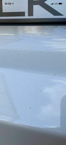

wtf ? löst sich nicht beim putzen . was ist das bitte ? unterm hinteren nummernschild übersäht mit diesen gelblichen teils schwarzen punkten grrrr
Dreck, Pollen usw. der hinterm Nummernschild fest hing.
Vorsicht, nicht, dass es kleine Metallpartikel sind, die sich ins Lack reinfressen (kann jetzt evtl die Größe der Flecken unterschätzen, Maßstab unklar). Hatte ich auch mal bei nem Kumpel gesehen, der in ner Stadt mit nem großen Stahlwerk lebt.
Ich hätte jetzt auf Teerfelcken getippt. Versuch es mal mit einem Terrentferner, damit sollten die eigentlich gut abgehen.
Flugrost? Kommt besonders im Winter gerne vor. Gibt extra Sprays von Nigrin und anderen dafür.
Findest du aber auch bei anderen Herstellern. Schwägerin hat nen Seat in Weiß und da das gleiche.
Sieht nach Flugrost aus. Versuch es mal mit Lackreinigungsknete und nem ordentlichen Gleitmittel dafür.
Sieht sehr nach Flugrost aus. Ich würde einfach Flugrostentferner (z. B CarPro ironX) nehmen. Geht schnell und einfach, sind dann noch Reste dann würde ich erst kneten.

Interessant dass du das Problem mit den gelben Flecken auch hast 🙁
s. hierzu mein Post im anderen Forum:
https://www.motor-talk.de/.../...lecken-auf-dem-lack-t6783074.html?...

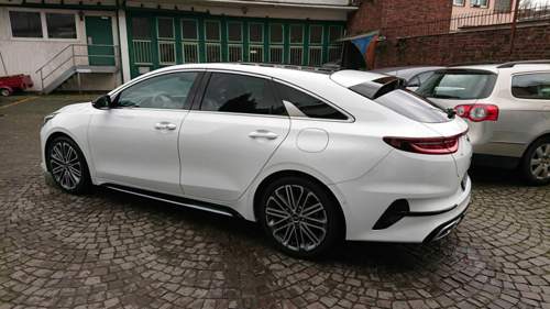

Ende vom Lied war bei mir übrigens, dass die Flecken auch nach der Wäsche nicht überall rausgingen (Flugrostentferner hat nichts gebracht). Ich war dann beim Lackdoktor, der hat alles weggemacht und ne Keramikversiegelung gemacht. Nicht die preiswerteste, hoffentlich aber die langfristigste Lösung 🙂
Jetzt sieht er wieder fast aus wie neu 😉
hi soul , wie alt ist deiner ?
kollege meinte , weiß aber nicht ob er recht hat ? ich solle zu kia gehen ! nichts selbst machen am lack ! dafür ist das auto zu neu und es sollte nach so einer kurzen zeit ab Band eigentlich noch kein flugrost zu sehen sein . jemand anderes meinte das eventuell billig schrauben von der kennzeichenhalterung die ursache sein könnte ?
ich fahr morgen mal zu kia , war immer noch nicht dort um mich vorzustellen 😉 fragen kost nix . gruß
Also nur weil der Wagen neu ist heißt es ja nicht das der Wagen kein Flugrost ansammeln kann. Das kommt eben auf die Umgebung an. Bei einem weißen Auto sieht man Flugrost eben extrem. 2 x im Jahr muss man da schon mit Flugrostentferner ran. Danach wie gewohnt waschen und wieder neu waxen nicht vergessen. Der Flugrostentferner holt dir auch die Waxschicht runter und der Lack ist dann quasi blank.
Mein Wagen ist jetzt 8 Monate alt und ich bin auch schon mit Flugrostentferner ein mal ums Auto nach dem Sommer. Man hat zwar nicht viel gesehen, aber nach dem man das Zeug aufgesprüht hat kommt da viel zum Vorschein. Ganz verrückt.
Wenn es nicht mit dem Flugrostentferner weg geht, ist es kein Flugrostent sondern irgend ein anderer Kram. Eine Keramikversiegelung DESWEGEN würde ich nicht empfehlen. Am Ende rausgeschmissenes Geld. Der Wagen wird trotzdem wieder dreckig, von daher...
