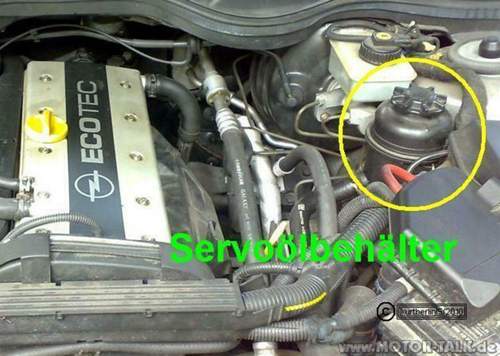

Ist denn genug Servoöl (ATF) drauf?
Macht die Pumpe Geräusche?
Ist der Riemen in Ordnung?
Ist der Spanner in Ordnung?
Also der Riemen sollte in Ordnung sein. Zahnriemen wurde vor 2 Wochen gemacht und dabei wurde der Keilriemen auch erneuert. Geräuche höre ich keine.
Bleibt noch das ÖL....
Wo kann ich das nachschauen?
Na, im Servoölbehälter????
Wie jetzt, Du weißt nichts von dem?
Da geht doch der erste Blick hin, bei Problemen mit der Lenkhilfe.

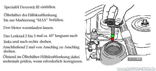

ich hab mal nach dem Öl geschaut, leider hab ich nicht an den Foto gedacht. So hab ich mal den Ölstand gezeichnet. die Rote Linie soll die Ölgrenze darstellen.
Mir ist Gestern aufgefallen das wenn ich nach längerer Standzeit (ca.12Stunden) losfahre es doch ein Knacken gibt.
Die Räder stehen grade und bevor ich Gas gebe drehe ich am Lenkrad um aus der Parklücke raus zukommen. Beim drehen direkt am Anfang gibt es ein Knacken. So ist als ob die Reifen am boden festgeklebt waren. Erst geht es schwer zu Lenken und nach nicht mal 15° knackt es und alles geht wieder wie es soll. ( Das alles im Stand und auf Standgas, was anderes hab ich noch nicht probiert)
So wird es gemacht.
Servooelstand
Ich hab nach einer ca 10km langen fahrt geschaut. Also der Motor war warm. Und wegen der Parklücke hab ich auch mehrmals von Anschlag zu Anschlag gedreht.
Können die Symthome auch auf treten, wenn ein Millimeter zuviel Servoöl drin ist?
Nein, selbst wenn ein cm zu wenig drin ist, geht sie noch einwandfrei.
Das ist nur eine Sicherheitsreserve um den Trockenlauf der Servopumpe zu vermeiden,
hat also für die normal Funktion keinerlei Auswirkungen.
