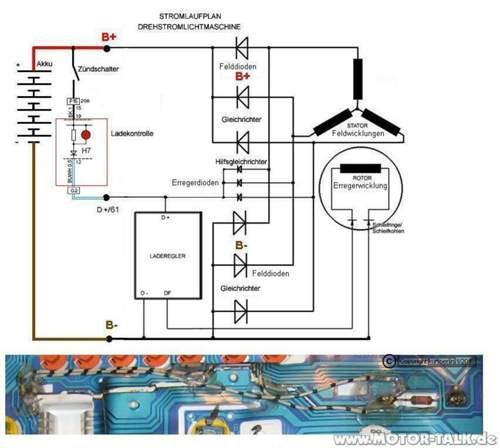

wir sind vor kurzem liegen geblieben. Wir haben daraufhin eine neue Lima eingebaut. Aber auch nach dem Einbau war nach 50 KM Schluss. Licht wurde immer weniger, Kontrollleuchten gingen an, bis dann auch der Motor wieder ausging. Hat jemand eine Idee? Wir haben einen Omega B Caravan, 2.0 L 16 V. Bj 1996. Vielen Dank für Tipps!

Leuchtet die Ladekontrolleuchte wenn man die Zündung einschaltet, und geht sie ganz aus wenn der Motor läuft?
habt ihr einen spannungsprüfer (multimeter)?
wenn ja: ladespannung prüfen. bei laufendem motor einfach an den batteriepolen prüfen. spannung muss zw. 13,6 und 14 V liegen, 13,8 wär so das optimale (kann pendeln und je nach genauigkeit des multimeters variieren). egal wie: es müssen deutlich über 13 sein.
wenn das passt, schau dich nach einer neuen batterie um. ich hatte erst unlängst den fall, da hat eine defekte batterie die bordspannung derart in den keller gezogen, dass alles geflackert hatte und der motor nach ein paar KM ausgegangen ist.
ebenso hatte ich den fall, dass die ladekontrolleuchte immer ausgegangen ist und trotzdem die lichtmaschine defekt war(kohlen runter). die LKL geht aus, wenn rund 12,x volt von der Lima kommen, da ab diesem zeitpunkt die ladespannung mit der  bordspannung identisch ist.
an der LKL liegt beidseitig + an. bei gleicher spannung an den pluspolen kann kein strom mehr fließen, lampe geht aus. 12 V reichen zum laden aber nicht aus.
also spannung prüfen!

(Ist nämlich bei vorangegangenen Limaschaden eigentlich schon fast normal, daß die Leiterbahn auf der Tachofolie durchbrennt)
Und zweitens, wenn sie glimmt, liegt ein Massefehler oder Defekt der Lima vor.

Ja na klar... Die Leiterbahnen sind doch nur auf Folie aufgebracht und recht empfindlich, die Kupferdicke ist nicht zu vergleichen mit der auf normalen Leiterplatten.
das ist mir ja klar.
die frage ist: welcher fehler muss vorliegen, damit ströme in dieser höhe fließen können und wer zieht sie?
Bei einem Defekt des Reglers und/oder einer oder mehrerer Eregerdioden entsteht in Richtung Ladekontrolle und damit ins Bordnetz eine Wechselspannung mit einer Amplitude von 60Vss bis zu 120Vss, die zerstört die Leiterbahnen, die Kontrollampe, die Diode und den Widerstand auf der Folie augenblicklich.
Lima-stromverlauf-und-fehlerauswirkung
ok, danke für die aufklärung!
