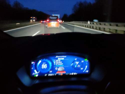

Hallo liebe Kuga-Fahrer,
ich bekomme seit genau 7 Tagen neuerdings gelbe und rote Warnmeldungen im Display mit einem vorausfahrenden Fahrzeug angezeigt, wenn ich z.B. näher als 50m auf der Autobahn bei 100km/h an ein Auto vor mir heran fahre.
Das war die letzten 9 Monate (und knapp 11.000km )definitiv nicht so, wäre mir aufgefallen. Dieses knallige gelb lenkt mich total ab
Habt ihr eine Idee, woher das auf einmal kommt oder wie man es deaktivieren kann? Ist da ggf. über die Datenverbindung möglicherweise ein Update aufgespielt wurden?
Ich habe nichts an den Einstellungen geändert. Der Lenkassistent ist grundsätzlich aus und in der Situation ist der Tempomat auch nicht aktiviert.
Vielen Dank schon mal vorab für euere Antworten.

Dies kann man unter Fahrerassistenz aktivieren oder deaktivieren. Hatte ich nach einem Steuergeräteupdate auch, obwohl auf aus gestellt war. Einfach mal aktivieren und wieder deaktivieren dann sollte es weg sein.

Hier nochmal ein Beispiel, wie es bisher ausgesehen hat:
(selbst bei 88 auf der Autobahn war man sehr schnell im roten Bereich)
Entschuldigt bitte das verwackelte Bild...ich musste ja auch noch fahren ;-)
Wenn die Perspektive nicht völlig täuscht, bist Du im Verhältnis zur Geschwindigkeit aber auch recht nah am Vordermann, ich würde mal behaupten, deutlich weniger als halber Tacho. Von daher scheint das Auto genau das zu machen was es soll, nämlich darauf hinzuweisen...
(Nur mal so als Hinweis: ein Strich der Fahrspurmarkierung ist 6m lang, der Abstand zwischen 2 Strichen 12m. Der Sicherheitsabstand "halber Tacho" wäre bei 88 km/h 44 m. Ich sehe da nur einen Strich ...)
