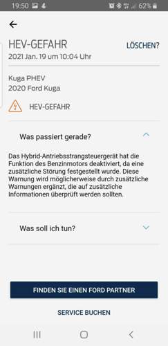

Das hatte ich im Januar auch schon...
Hat nichts mit dem Luftdruck zu tun sondern mit der Motor - Getriebeeinheit und dem HV System...
Ich habe dann das Auto abgestellt und nach dem Neustart war die Meldung zunächst weg...
Mein Händler konnte es sich auch nicht erklären...
In der App kamen dann noch zwei Meldungen dazu rein...
Ich habe langsam echt keine Lust mehr... Ständig ist etwas anderes... wenn das nach dem Batterietausch und Generalupdate nicht alles weg ist werde ich mir das wohl alles nochmal überlegen müssen, so schön er sich auch fährt...

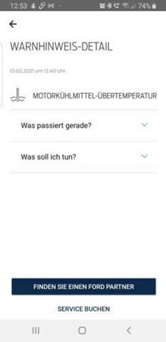

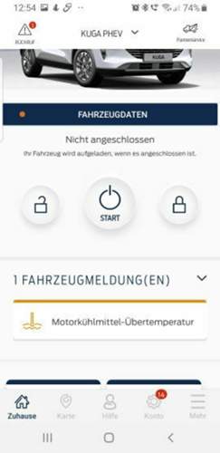

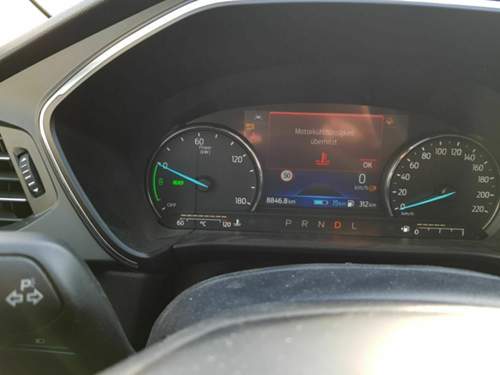

und zack... mich gerade noch aufgeregt wegen der vielen Probleme - habe ich wieder was Neues...
Motorkühlflüssigkeit überhitzt
Fahrtstrecke war ziemlich genau einen Kilometer als die Meldung kam.
So schnell kann er eigentlich nicht warm geworden sein aber die Temperaturanzeige stand auf Maximum.
Nach einem Neustart alles wieder weg. Händler hat keine Erklärung, also weiter beobachten...
Ich bin echt mal gespannt...

Keine Ahnung, ob die in der Jahreszeit noch aktiv sind, aber schon mal an einen Marderschaden gedacht?
@Ben-LDK
Danke, keine schlechte Idee...
Die letzten Jahre hatte ich zwar nie Probleme aber das Fahrzeug steht grundsätzlich draußen unter dem Carport...
Ich lasse das mal mit abklären...

hatte ich auch nach dem Akkutausch. Habe 14km in 4 Etappen geschafft. Der Antriebsstrang wurde weggeschaltet, es ging einfach nicht mehr vorwärts. Macht sich gut am Berg mit `ner Autoschlange hinter Dir. Lag wirklich am Kühlsystem, obwohl die Fehlermeldung "Kühlmitteltemperatur zu hoch" nur bei 2 von den 3 Stopps kam. Laut Werkstatt muss man beim Akkutausch an das Kühlsystem ran, danach muss ein Update rein, damit die Kühlmittelpumpe läuft und die Luft rausdrückt. Das wurde wohl nicht richtig gemacht.
Hat die Werkstatt Deinen Kühlmittelstand überprüft?
Falls mal jemand hängen bleibt ausschalten - aussteigen - Auto verriegeln - Auto entriegeln - einsteigen und wieder einschalten hilft manchmal. Wird auch bei den Updates unter Zündzyklus so beschrieben.
Da hat dann wohl die Werkstatt geschlampt
