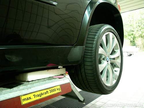

Nachdem ich ja im Februar die massiven Steinschläge an den Radläufen hinten und den hinteren Schwellerenden bemängelt hatte, hat BMW ja alle betroffenen Teile nachlackiert und mir auf der Fahrerseite (angeblich war der Foliensatz für rechts nicht geliefert worden) die originalen Steinschlagschutzfolien (durchsichtig) von BMW montiert. Das Zeug sah aber dermaßen Scheiße aus, das ich die Radlauffolie noch am gleichen Tag wieder abgemacht hab....eine schreckliche Arbeit, weil der Kleber am Lack haften blieb, ging aber trotzdem restlos ab. Das Stück am Schweller hab ich drangelassen.......
Nun ja, ich fahr heute zu Trimline, wir suchen die Folie aus, der Mann macht sich mit Fön bewaffnet daran, das alte Stück Folie abzumachen.....und hat auf einen Schlag die Folie samt Lack in der Hand!
Da der zum Vorschein kommende Untergrund nicht haftfähig scheint (wir habens ausprobiert), haben wir die Arbeit abgebrochen und ich bin auf geradem Weg zu BMW gefahren...koch.
Der KD-Meister hat den Schaden begutachtet und nach Rücksprache mit der Lackiererei zugegeben, das BMW die Folie viel zu früh aufgeklebt hat, deswegen konnte wohl der Lack nicht abbinden.....dubios, aber egal: Der Schweller wurde heute noch abmontiert und zum Lackierer gegeben, morgen Abend oder spät. Mittwoch hab ich den Dicken wohl wieder.
Die geplante Folierung muß allerdings jetzt wieder 2 Wochen warten, so lange muß der Lack wohl frei bleiben.
Ergo.....werd ich in 2 Wochen wieder zu Trimline fahren und die Sache erneut angehen.
Am interessantesten fand ich jedoch den Chef der Firma, der natürlich gleich dazugeholt wurde: Er hat die abgezogene Folie von BMW begutachtet und meinte nur, was das denn für ein billiger Müll sei...bei den 3M-Folien würde niemals der Kleber am Lack haften bleiben, unter keinen Umständen. Außerdem sei das Zeug viel zu dünn für dauerhaften Steinschlagschutz. Er konnte nicht glauben, das das eine originale BMW-Folie wäre......war es aber, ich hab den blister ja damals gesehen.......bedenklich, wenn ihr mich fragt.
LG Nik

Soderle, BigBlackX steht wieder brav in der Garage, Schwellerverkleidung ist komplett neu lackiert.
Jetzt muß ich erstmal mind. 2 Wochen warten, und dann gehts ab zu Trimline.......ich werde berichten.
LG Nik
