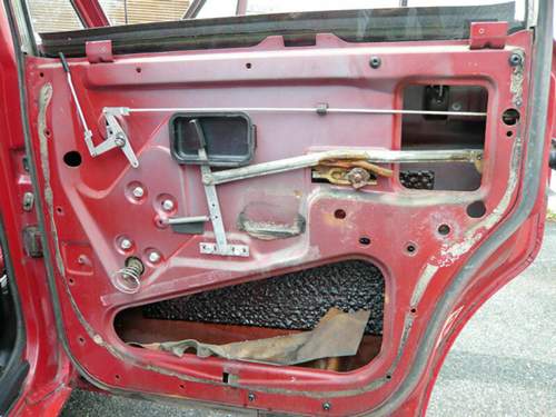

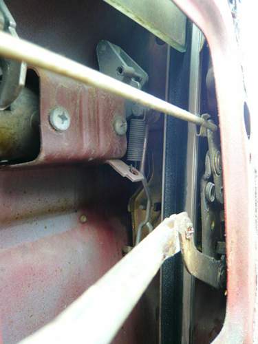

Nach langer Reise und mit neuem Mut für weitere Reparaturen ein kleines Update und weitere Fragen mit Outsourcing in's Oldtimerforum zu den Themen neue Heckklappe und Schimmel in der Tür.
Die Türschlossreparatur lief supereinfach, es ist echt erstaunlich, wie simpel das Auto im Detail teilweise ist! Da gibt es allerdings eine Schraube, die aussieht wie eine Holzschraube, und kein Gegenstück hat. Auf Sicht wird sich das wieder lösen, aber wenn ich eine Schraube mit Mutter nehme, kann ich das auch nicht festschrauben - dann bewegt sich nichts mehr. What to do? Zwei Muttern?
Die lange Fahrt nach Oslo verlief erstaunlicherweise ohne jeglichen Ölverbrauch. Auf dem Rückweg allerdings gab es nach langer Bergabfahrt mit Motorbremse zum ersten Mal Blaurauch. Habe ich das jetzt kaputt gemacht oder wäre es zu viel verlangt, dass da nichts kommt? Habe das nämlich vorher nicht provozieren können. Der Ölverbrauch war trotzdem minimal. Auf dem Motordeckel allerdings ist eine Schraube, die öliger ist als andere (siehe Bild). Einer meiner zwei Volvokontakte hier hat neulich den Deckel an den vier Schrauben festgezogen und meinte, das solle ich regelmässig machen - aber nicht zu doll. Kann das was damit zu tun haben? Habe die wieder angezogen, nachdem ich das sah. Gesehen habe ich ausserdem plötzlich einen Haufen moderner Fahrzeuge mit schwarzem und blauem Rauch aus dem Auspuff - viele qualmten deutlich mehr als "Ragnhild" mit ihren zwei Gelegenheiten.

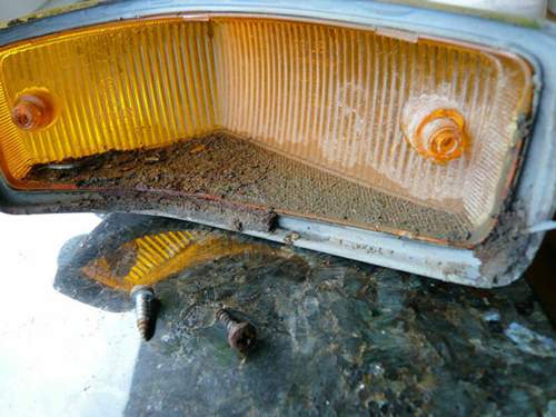

Mein Blinklicht vorne links ist kaputt. Die Schraube zum Thema ist so rostig, dass da nichts mehr geht. Wollte nur mal gucken, wie fest das eigentlich sitzt, und dabei ist mir auch noch das Blinkerglas kaputt gegangen ... 🙁 Aber wie løst man eine Schraube, die keine Schraubenzieher mehr mag? Ist vorübergehend geklebt, bis ich das neue Glas bei einem Schrottplatzbekannten bekomme.
Was die Lenkung angeht: Zwei Gummis da sehen sehr spröde aus, meine Experten meinten allerdings: Macht nichts! Stimmt das?
So ein bisschen à la Pafro habe ich mich im Fussraum gestreckt und plötzlich fiel mir ein Hella "Summer" entgegen. Finde auf der Webseite nicht so genau, was das sein soll - und schlimmer: wo es hingehört. Die Kabel sind noch dran und alles funktioniert, vorübergehend hängt es im Lüftungsgitter. Wo wohnt das?

Hi Oli,
hier kommt was zu Deinem letzten Beitrag von einem Laien. Also Achtung!
1. Deine angebliche Holzschraube könnte eine Blechschraube sein. Schrauben aus Holz haben an einem Auto eh nix verloren, da sie verfaulen (was schneller geht als verrosten, deshalb immer Blechschrauben nehmen!). Eine Blechschraube muß nicht mit einer Mutter festgehalten sein. Warum genau, soll Dir ein Baumarktschrauber erklären, ich werf nur Stichworte wie selbstgreifend ein.
2. Kann die Ölwolke durch einen Überlauf in den Verbrennungstrakt gekommen sein? Zuviel Öl etc....
3. Die Schraube mit Schraubenzieherverweigerung kannst Du entweder rausbohren oder ihr nen neuen Schlitz einschlagen. Es gibt auch Spezialwerkzeug, mit dem man sowas lösen kann (auch im Baumarkt). Je nach Position und Bewegungsfreiheit würde ich an Deiner Stelle ein wenig rumprobieren. Da das Blinkerglas eh schon kaputt ist... 😉
3. Spröde Gummis: es kommt drauf an, was Du mit den Gummis machen willst. Verhüten würde ich damit nicht mehr. Ansonsten vertrau den Profis...
4. Der Hella "Summer" signalisiert im hohen Norden den Sommeranfang bzw. das Ende. Je früher am Tag der Hella sich meldet, umso näher kommt der Winter. Übersetzermodus: Das könnte der Lichtwarner sein (Licht an bei Zündung aus und Tür auf).
Fazit: Du hast es nicht so mit Schrauben, wie? Woran liegts? Mutterkomplexe? Baumarktphobie? Ein wenig mehr Mut, etwas mehr Bastelerfahrung, und Du wirst das auch noch hinter Dich bringen. 😉
Achso: Teile dieses Posts können humorvoll gemeint sein 😁😁
Markus
