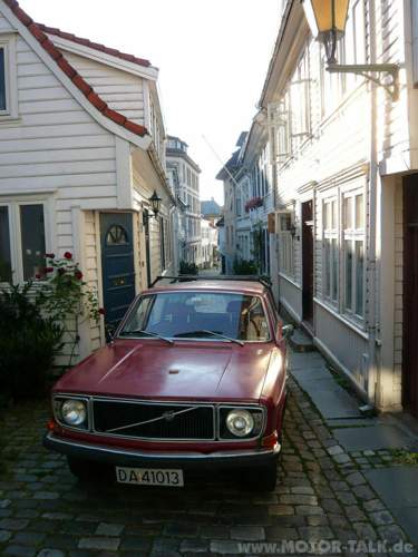

dankeschøn, jørg! letzte woche hat der wagen die 170000km voll gemacht, ist also zum vierzigsten geburtstag dann vielleicht auch eingefahren. 🙂
vielen dank auch fuer die tips zu den sieben! werde mir das morgen gleich mal anschauen, mittwoch geht es zu den eltern meiner freundin und dann stehen insgesamt 1000km an. dazu sollte der wagen schon in bestmøglichem zustand sein. empfiehlst du bremsenreiniger? muss ich danach dann noch irgendwas machen damit?

Schönes Bild (wenn auch etwas überbelichtet), aber die Kulisse scheint wie gemacht für Bilder von alten (und neuen 😉) Volvos. Mehr davon bitte 🙂
