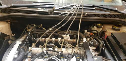

Ich habe jetzt einen generalüberholten Motor in meinen Astra eingebaut. A20DTH Leider läuft dieser jetzt nicht an. Ich habe auf YouTube mal ein Video hochgeladen.
https://youtu.be/b9tI3_x6p2Q
Steuerzeiten wurden mit den Markierungen auf dem Zahnriemen eingestellt.
Was könnte fehlen? Ich finde in der ersten Sekunde hört er sich kurz an als würde er anspringen wollen.
Muss da irgendetwas angelernt werden ?
Ich danke euch schonmal wieder für eure Hilfe.

So heute hatte ich Die Zeit gefunden wieder nach dem Astra zu schauen.
Mit abstecken der Nockenwelle und arretieren der Kurbelwelle war der zahnriemen 1 zahn daneben.
Leider hat es nicht zum Erfolg beigetragen.
Er hört sich leicht anders an.
https://youtu.be/jEmSnIxUFAg
Diesel liegt an den Injektoren an.
Bin weiterhin über jede Hilfe dankbar.
Kompression messen. Der hört sich immernoch nicht so an als würde die passen.
Ein Zahn Versatz kann bei einem modernen Dieselmotor schon zum Aufsetzen der Ventile führen. Ob der A20DTx dazu gehört, weiß ich nicht. Fall er keine Kompression aufbaut, am besten mal mit einer Endoskopkamera in den Brennraum nach den Ventilen schauen.
Mal ganz blöd gefragt, muss die Elektronik welche ja vom alten Motor vorhanden war zum neuen Motor abgestimmt werden ?
Was mir heute noch aufgefallen ist das über die Ansaugung Abgase raus kommen. Ich mach da morgen vielleicht mal ein Video davon.
Kompression werde ich versuch im Laufe der Woche zu messen
