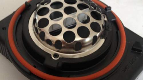

Die Leute hier beklagen ja viel ... und es gibt viel Klagethreads .... an einen welcher nen Ionisator beträfe kann
ich mich nicht erinnern ...
edit : Ozongenerator 64119159973 laut ETK F10
im G11 gibts übrigens wieder einen (je nach SA).
So schaut das Teil aus
am 1. Mai 2017 um 20:28
Richtig ... klick
Wie gesagt, ich habe es irgendwo gelesen. Was davon war ist, kann ich leider nicht sagen. Und ja genauso sieht das teil aus, und das hatte der Wagen nicht mehr. Aber laut der Diagnose sollte es da sein und meldet als Störung an. Deshalb hab ich mich mit dem thema dann befasst. Als ich dann herausgefunden was es ist und welche Funktion das hat, hab ich mich entschlossen es zu ignorieren. Denn entweder müsste ich es rauscodieren, oder einen nachrüsten. Dafür müsste ich da die Öffnung erstmal machen. Und weil ich den ionisator für nicht wirklich wichtig halte, war mir dieser Aufwand nicht wert
