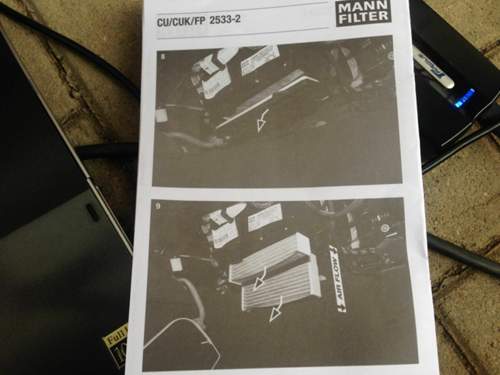

"Mann", ist das peinlich! Erst so'ne Welle schieben und dann sowas!
Wer findet den Fehler?

Kuck mal die aktuelle PDF .... MUC 666 hat mal berichtet MF hätte das berichtigt.
Ja, ist geändert worden.
https://catalog.mann-filter.com/media/einbauanleitung/HBMBgghJ.pdf

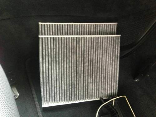

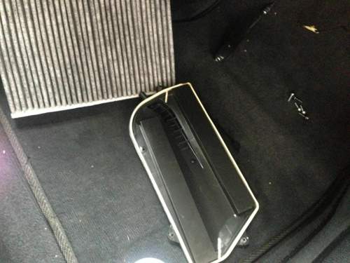

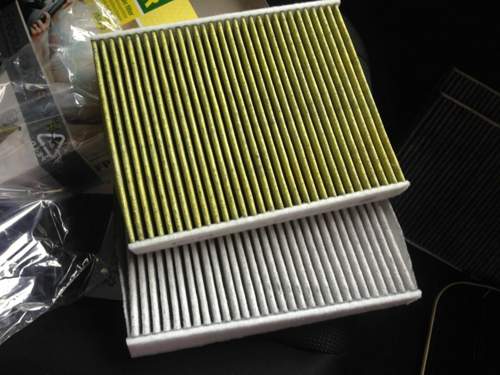

Auch habe ich jetzt einen Vergleich zum Original. Der bioaktive Filter ist vom Aufbau gleich, das Material fühlt sich aber weicher an. Die Kohleschicht ist beim Original BMW (Mahle) mit gröberen Partikeln ausgestattet und daher Dicker und etwas stabiler, dafür ist der FreciousPlus in der Luftdurchlässigkeit minimal geringer, was tatsächlich auf eine zusätzliche Filterlage schließen lässt.
Nach einem Jahr hatte sich schon ordentlich Dreck im Filtergehäuse gesammelt, auch die untere Verschlusskappe sah schon ordentlich gammelig aus. Ich hab diese gereinigt und anschließend wieder leicht mit Silikonspray eingesprüht, um den Dreck der nach unten fällt bzw durch die Entwässerungrinne gedrückt wird aufzufangen. War scheinbar vorher auch mit Silikonöl benetzt, vielleicht verwendet BMW hier auch ein spezielles Filteröl, muss ich mal in Erfahrung bringen.
Übrigens, Mahle hat noch einen drauf gesetzt, gleich 5 Lagen. Mein Händler hätte den auch bestellen können, war aber noch nicht sofort lieferbar ;) Beim Mahle finde ich den geschlossenen Rand sehr gut gelöst. Den werde ich zum nächsten Service beim Freundlichen abgeben und einbauen lassen.
