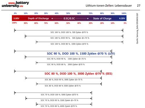

Klar, aber mal ehrlich ... so ein NMC Akku hält 1.000 bis 2.000 Vollzyklen, also harte Beanspruchung 100% vollladen und dann bis 0% runter fahren. Gehen wir mal von 1.500 Zyklen aus. Dann sind das bei 160 km Realreichweite (gemittelt Sommer/Winter) ganze 240.000 km. Nun ist es aber so das wenn du den Akku flacher nutzt, was ja durchaus realistisch ist, z.B. 80%-20%, der dann durchaus 3.500 - 4.000 Vollzyklen hält, weil die Belastung der Zellen geringer ist (1 Vollzyklus ist immer 100-0). Da sind wir schon bei 560.000 km.

An 3500 bis 4000 Zyklen glaube ich nicht. Woher stammt die Info? Ich bin immer von 1500 Zyklen bei durchschnittlicher Nutzung ausgegangen und am Ende hat man auch nur noch etwa 70% Reichweite. Aber so viel Erfahrung gibt es dazu wohl noch nicht. Es hängt auch von der Qualität der Zellen ab, sowie von der Klimatisierung und den Leistungsanforderungen.

Die Anzahl der maximalen Zyklen wird u.a. bestimmt durch die Zyklentiefe. Sehr niedrige oder sehr hohe Spannungen sind ein großer Stress für die Zellen. Würdest du den Akku nur zwischen 45%-55% nutzen, würde der quasi unbegrenzt halten. Das ist aber natürlich nicht sehr praxistauglich. Der Grund ist das bei sehr hoher Beanspruchung verstärkte und beschleunigte chemische Reaktion im Akku ablaufen, die ihn dann schneller altern lassen.
Screenshot-20210118
Screenshot-20210325
Sehr interessante Info. Deshalb werden die Batterien immer größer. Dann ist die flache Akkunutzung - 80%-20% - eher die Regel . Klar ist, das man beim eAuto ziemlich genau wissen muß, wie man es nutzen will.
Im "Hintergrund" haben die Batterien eh andere kWh als wir publik bekommen. Was uns da als 0-100 % suggeriert wird...
Das stimmt schon aber das sind dann eher 5-95 statt 20-80.
