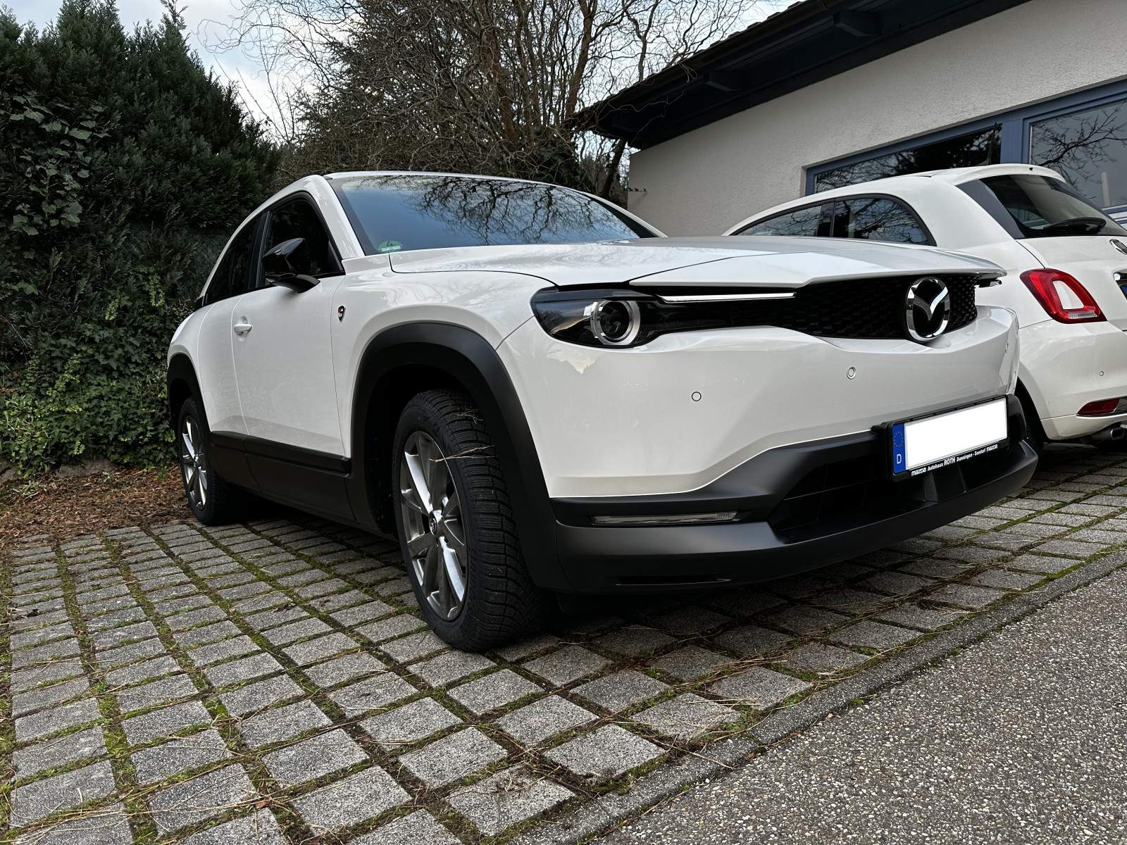

Liebe Bloggemeinde,
heute mal wieder ein Schmankerl aus der automobilen Technikkiste....
Vergangenen Samstag konnte mein Mitarbeiter endlich seinen Mazda MX30 R-EV nach gut einem Jahr in Empfang nehmen...exakt ein Tag vor heilig Abend. Ihm ist's egal, er ist Moslem. 😁
Seine neuer Dienstwagen ist ein reines EV, welches aber zur Reichweitenoptimierung ein besonderes Konzept verfolgt: im Gegensatz zu den Klassischen EV's, die so nach 400-500 km (manche auch knapp 600 km) an den Stecker müssen, hat der R-EV einen kleinen Wankelmotor verbaut, der einen Generator antreibt, um die Batterie zu laden. Somit kommt der kleine MX30 ebenfalls auf eine el. Reichweite von rd. 600 km. Dabei kann der R-EV auch klassisch über DC oder AC geladen werden.
Diese Konzept ist nicht neu, Chevrolet hatte dies vor 10 Jahren mit dem Volt bzw. Opel Ampera schonmal versucht, allerdings hat sich dies nicht durchgesetzt. Mazda, bekannt als Wankelpionier (abgesehen von der verflossenen Marke NSU mit dem Ro 80), hat dieses Konzept nun aber verfeinert und setzt statt eines klassischen Hubkolbenmotors eben einen Wankelmotor ein. Warum? Weil dieser kleiner baut und weniger Platz wegnimmt.
Nun aber zum Fahrzeug: der R-EV kommt in der Basisversion, die schon üppig ausgestattet ist, daher. Lediglich ein Satz Winterräder wurde noch dazu geordert. Wie alle unsere Firmenfahrzeuge (außer die von mir genutzten) ist der Wagen weiß lackiert und bekommt noch das obligatorische Logo auf die Heckklappe.
Der kleine Mazda bleibt nun wieder drei Jahre bei uns und ich wünsche dem kleinem Japaner eine unfall- und knitterfreie Fahrt.
