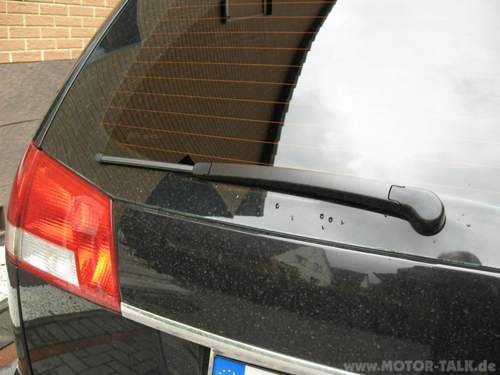

das ist doch kein Heckwischer -
DAS ist einer - ein Strich in der Landschaft 😁
Img-0034
So ist es!
Ich habe bei mir ebenfalls den komplett Wischer vom Octavia dran. Die Wischleistung ist super, kein Vergleich zum Original. Und es sieht auch noch um Welten besser aus. Meine Meinung zumindest.
MfG
driver001
Der isr ja süß! 😁 😁 😁 😁
Gefällt mir gut.
Von wem ist das?
Sascha
der ist von Skoda - passt auch - kostet alles (Blatt u. Arm) um 38 Euronen -
der Orig. war mir zu klobig
Wischerarm:
1Z9 955 707
21,89 Euro
Wischerblatt:
7E0 955 425
7,32 Euro
Kappe:
1Z9 955 435
2,75 Euro
Preise exkl. Märchensteuer, inkl. Märchensteuer Gesamtbetrag 38,03 Euro.
