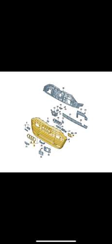

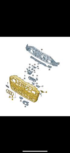

Ich würde gerne wissen ob der neue Grill des Audi S6 von 2024 auch im Model 45tsfi von 2019 verbaut werden kann?
Ich habe mit Audi Kontakt gehabt, die konnten mir nicht weiterhelfen.
Habe von Audi noch eine Explosionszeichnung von beiden Grills bekommen, sie sehen vom Ding her gleich aus, aber ein zwei Anbauteile ändern sich wohl.
Danke im voraus.

Hier die Zeichnungen!

Das habe ich vor kurzem Mal gefunden. Soll alles plug&play sein.
Kamera und Sensor sollen auf passen.
Mir persönlich gefällt es noch nicht wirklich. Habe es aber noch nicht live gesehen außer am A4.

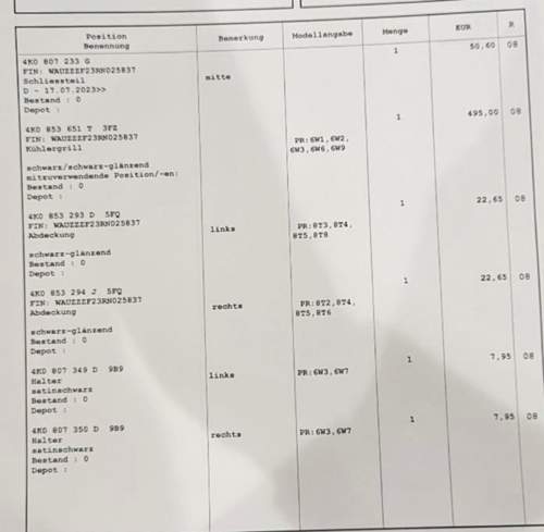

Moin, hast du noch dem Laserscanner verbaut inkl. Waschdüsen? Also wenn du davor stehst linke Seite?
Wenn nicht kannst du den Grill P&P umbauen, habe ich an meinem auch schon gemacht. Benötigst halt die neuen Halter für den ACC Sensor und die neue Kappe für die andere Seite. Emblem Wenn benötigt musst du auch kaufen.
Hier einmal die TN
S6 GRILL 4K0853651T 3FZ
ABDECKUNG ACC 4K0853293D 5FQ
ABDECKUNG 4K0853294J 5FQ
S EMBLEM 4K0853736G T94 +2KLAMMERN 4K0807180
[Von Motor-Talk aus dem Thema 'Neuer Kühlergrill vom S6 2024 Modell' überführt.]

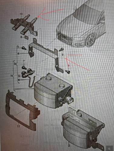

Was mich am meisten aufgehalten hat ist das demontieren des alten Grills und die lüftungsblenden! ca 2 std! Ich hatte das Chrom Paket und habe auf schwarz umgerüstet. Das anpassen der Halterungen für die neuen Düsen geht auch einfach. Ich muss dazu sagen mein A6 hatte keinen Laser mehr! Aber so wie das ganze aufgebaut ist wäre der Umbau selbst mit dem Laser easy. Ich persönlich hätte den einfach Kalibrieren lassen.

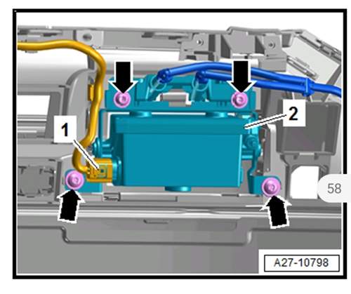

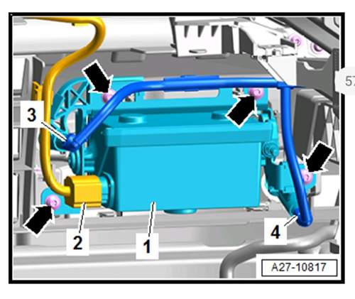

4K0907636 Kappe inkl Halterung Laser hier ist wichtig ihr müsst die Halterung tauschen auf 4K0907998 siehe Bild 3
4K0853294A Rahmen Laser Beifahrerseite
4K8955195 Halter für Spritzdüsen
4K8955185B Spritzdüse braucht ihr 2 mal
4K0955661 Wasserrohr hier ist wichtig es gibt 2 verschiedene ihr braucht das aus Bild 2
Kosten knapp 1050 Euro
