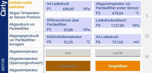

Habe vor kurzem einen 535d LCI mit starken Leistungsverlust gekauft. Vorbesitzer verkaufte ihn mir , nachdem beim Dpf Wechsel nach 1 Monat die Leistung wieder weg war.
Repariert bis jetzt:
Beide Thermostate --? von 70 auf 90 grad gestiegen
Ladedrucksensor --? war im Speicher, jedoch kein Erfolg
7 Unterdruckschläuche --?endlich Leistung, jedoch nur bis ca 3000 u/min und bei weitem nicht voller Ladedruck
Abgasgegendrucksensor--? war dann auch im Speicher und danach habe ich mit Carly die Regeneration gestartet. Nach geschlagenen 180 km und mehrmaligem Fehlerspeicherlöschen hat es iwann mit der Regeneration geklappt .
Die Leistung war voll da doch der Spaß blieb nicht lange. Nach ca 100 km fing der Spaß wieder an, ich startete erneut eine Regeneration, die jedoch öfters wieder unterbrach. Iwann klappte es dann doch wieder und ich fuhr wieder 90 km lang ohne Probleme, bis ich dann in Trier ankam und vor der Ampel stand und siehe da: Leerlaufdrehzahl steigt wieder auf 800 ( typisch bei Ladedruckproblem.. ) und schon wieder weniger Leistung.
Nun frage ich mich: ist der neue dpf ( der vom Vorbesitzer mit Rechnung von Ah-Tee-Uhh ersetzt wurde) wieder voll
oder habe ich vlt doch nicht alle Unterdruckschläuche gewechselt ? Das Fahrzeug erreichz jetzt nicht mehr den Soll Ladedruck wie vor kurzem sondern hat immer ca 500 mbar weniger.
Wenn ich den Fehler lösche hat er volle Leistung aber nur solange bis ich wieder stehen bleibe und die Drehzahl im Stand automatisch höher geht( also wieder ein Ladedruck-Fehler im Speicher ist)
Im Anhang mal die Fehler
Also: immernoch ein Ladedruckproblem oder Dpf voll?
Apropos Differenzdruck:
Ca 9-10 mbar im Leerlauf
Ca 70-75 mbar bei 2000 u/min
Lg Budimudi und danke im Voraus 🙂

Als erstes den Drucksensor tauschen.
Wenn er den nötigen Ladedruck nicht bekommt, dann zieht der irgendwo Luft bzw der ladedruck entweicht dort

Wenn der AGDS ok ist dann ist auch der Druck ok und kein DPF Problem erkennbar.
Würde da auch an die Ladeluftstrecke denken. Der 35d hat ja kein VTG oder doch? Wenn dann auch den prüfen.

Lass den DPF erst mal, du hast ja den Sensor neu Original eingebaut, also geht der und der Druck ist ok.
Die Werte Soll/Istturbodruck ist doch hier eher das Problem. Also entweder Turbos/VTG oder Strecke prüfen.
