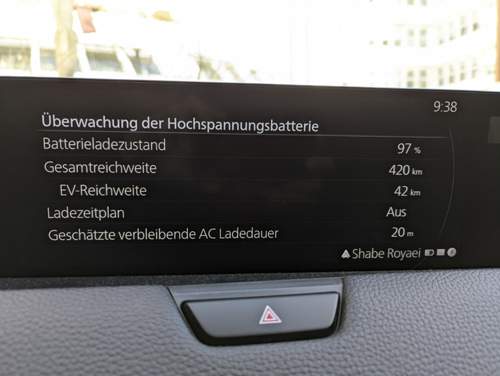

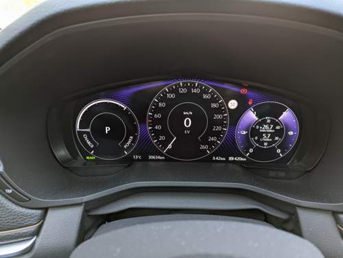

Die anfängliche Freude über mehr Reichweite ist bei mir weg. Das ist fast wieder auf dem alten Niveau vor den Updates.
Wieder 420 Km statt 520 mit demselben Durchschnittsverbrauch und etwa gleichen Außentemperaturen.
Wenn man halt schlechte Hardware mit Software und Leder verschönen möchte...
Reichweite1
Reichweite2
War bei mir nachm update genauso. Vollgetankt standen 550km da, 20km gefahren war die Anzeige bei 400km. Alles für die Katz, weder die Reichweite noch Verbrauchsanzeige stimmt.
Bei mir ist es auch immer nach jedem Update so.
Das hängt wohl mit dem Auslesen zusammen. Ähnlich wie beim Handy aus und wieder einschalten.
Da werden dann irgendwelche Daten (Cookies :-) ) mit zurückgesetzt.
Andersrum ist es ja auch so, dass die Reichweite sich erhöht !
Z.B. auf längeren Strecken ! Wie auf meiner Strecke nach Holland an die See (300km) bin.
Dann starte ich mit meinem alltäglich angezeigten 420km und während der Fahrt erhöht sich die Reichweite.
Hängt halt mit der Umrechnung auf eine gewisse Distanz zusammen denke ich.
Ich kann mich damit eigentlich ganz gut arrangieren. Wenn alles piepst und blinkt fahre ich tanken :-)
Trotzdem bleibt natürlich die Berechnung Tank/Reichweite nicht zufriedenstellend und geht definitiv besser.
