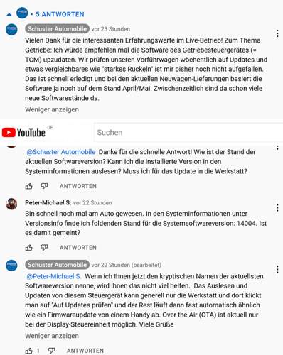

Wann kommt den ein Update zum Getriebesteuergerät, damit das Ruckeln aufhört beim automatischen Schalten?

Es gibt einige Updates des Getriebesteuerungsgerätes (TCM). Soviel ich mitbekommen habe sogar einen Versionssprung. Die Frage wäre ob eure Steuergeräte noch auf dem Stand April/Mail sind? Ein Update kann nur euer fMH machen und hat auch nichts mit der NAVI MZD Software zu tun.
Nachfolgen einmal ein Screenshot von Schuster Automobile, wo Herr Schuster auf seinem YouTube Kanal darauf eingeht. Er macht wohl jede Woche ein Update bei seinem CX-60 Vorführer.
Ciao Yuma
Screenshot TMC Mazda Schuster

Die aktuelle Mazda Update Toolbox Version unterstützt nicht eine SD Karte vom CX-60. Herr Schuster (Automobile Schuster Mazda) hat mich gerade darüber informiert. Er wartet auch schon auf ein entsprechendes Softwareupdate.
Ciao Yuma
Danke für die Info. Ist nur schade, das man vom Händler nicht mal angerufen wird. Um das Update drauf zu spielen. Wenn es so schnell geht. Vielleicht ist dann damit auch das Geräusch weg. Und einige Besitzer wäre noch zufriedener.
