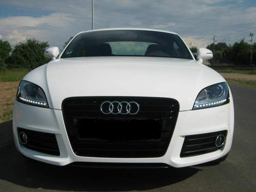

Original geschrieben von comsat
Wo ist dann der Unterschied zu Bild 1 ?? 😛😛
der ist genauso ..... nur ganz anders 😁😁😁
.... und Nebelscheinwerfergitter glänzend lackiert!
Original geschrieben von Blaues Licht 73
Das 2. Bild ist absolut die perfekte Lösung.
Ich hätte aber die Ringe in Chrom gelassen.
Aber sonst: Geil!
Trink ma nen Kaffee Com.
Neblergitter sind in glänzend lackiert.🙂😉
Ja, das ist natürlich ein RIESENUNTERSCHIED und fällt SOFORT ins Auge 😁😁😁
Doch das sieht man.
Sogar bei einem schwarzen wie ich ihn habe.
Bei mir ist noch orginal, soll heißen, Gril hochglänzend, Neblergitter matt lackiert.
Keine Ahnung was sich Audi da gedacht hat.
Ist nicht stimmig und regt mich auf.😁

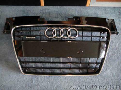

Hallo!
Habe mir vor kurzem den Faceliftgrill 8J0 853 651 H T94 gekauft.
Beim Auspacken ist mir aufgefallen das der Grill oben rechts geschlossen ist (siehe Bild).
Bei meinem alten ist aber alles offen jetzt meine Frage, kann ich den Grill trotzdem Einbauen trotz geschlossenem Teil?
Meine Daten:
Audi TT 8j Bj 12/2008 200PS HS
203912476-w500
ich würde es auf machen, da der 200PSler genau dort ansaugt.
Beim Facelift ist der Luftfilterkasten oben offen, dann geht das mit dem geschlossenen Bereich
Werde es aufmachen sicher ist sicher 🙂
Weiss zwar noch nicht wie ich das Teil abkriegen soll aber wird schon klappen😁
Sag mal Bescheid, wie Du das Plastik da sauber raus bekommen hast. Hab den Grill auch verbaut und mir ist das nicht aufgefallen.
