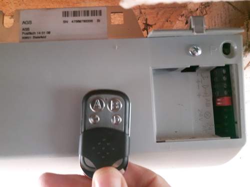

Hallo an alle.
Ich habe meine Garagentürfernbedienung beim Einkaufen auf dem Parkplatz verloren. Konnte diese leider nicht wieder finden.
Also eine Garagentürfernbedienung neu gekauft (die davor war auch schon eine aus dem Internet, gleiches Modell - hatte gute Erfahrungen damit - Siehe Bild)
Voller Tatendrang dann auf die kleine Stehleiter und als erstes den kleinen schwarzen Knopf 1 Sekunde gedrückt. Er begann für ca. 5 Sekunden zu blinken und in dieser Zeit hatte ich den Knopf auf der Fernbedienung gedrückt gehalten. - Nichts passiert.
Nochmals probiert. Wieder ging kein Tor auf oder zu.
Den kleinen schwarzen Kopf 2-3 Sekunden gedrückt gehalten, dann blinkte das Licht schneller. Wieder die Fernbedienung gedrückt gehalten bis das rote Licht normal leuchtete. Noch ein Versuch. Wieder nichts. Dritter Versuche mit der Fernbedienung an einer anderen Stelle vom Türöffner. Nichts passiert.
Nächster Versuch den kleinen schwarzen Knopf ca. 4 Sekunden gehalten. Die rote kleine Lampe blinkt jetzt wie verrückt. Wieder die Fernbedienung den Knopf gedrückt gehalten. Nichts. Nochmal an anderer Stelle probiert. Wieder keine Reaktion von dem Türöffner.
Was mache ich Falsch? Woran könnte das liegen? Habe mal 2 Bilder beigefügt. Türöffner und Fernbedienung. Wie gesagt, die Fernbedienung hatte ich auch schon vorher und es funktionierte.
Bitte um Eure Hilfe. Danke.
Türöffner mit neuer Fernbedienung
Türöffner

Und Du bist sicher dass es die richtige Fernbedienung ist?
Ich hab für meinen Antrieb im ersten Versuch auch die falsche gekauft.
Der Ersatz sah zwar äußerlich genauso aus, hat aber mit anderen Codes gearbeitet, und hat dann sofort funktioniert.
Am besten suchst Du Dir einen Verkäufer der Dir die Fernbedienung genau für Deinen Antrieb verkauft.
Led an der Fernbedienung leuchtet wenn Du auf den Knopf drückst?

Ja die Fernbedienung (LED) leuchtet dauerhaft blau, wenn ich den Buchstabenknopf drücke.
Es ist die gleiche Fernbedienung, wie ich davor hatte, zumindest das selbe Modell und Ausführung.
welche Frequenz hat die neue FB?
Mein Hörmann Tor arbeitet mit 868 Mhz.
Das Clonen der FB von der originalen geht. Aber ein Nachbau am Garagentor anmelden bin ich mir nicht sicher.

@MichaelSch
Du brauchst eine originale Fernbedienung um diese Ersatzfernbedienung anzulernen.
Die entsprechenden Tasten der originalen Fernbedienung öffnen und schließen muss du betätigen und die Ersatzfernbedienung in den Lernmodus versetzten.
Die Funkbefehle die von der originalen Fernbedienung die gesendet werden, werden dann in die Ersatzfernbedienung kopiert und übernommen.
Habe das vor 2 Jahren bei meinem Nachbarn so durchgeführt.
Denn diese Ersatzfernbedienung ist dumm und weiß nicht welche Frequenz die senden soll.
Ohne originale Fernbedienung wird das nichts.

@MichaelSch und Du hast auch eine FB mit der richtigen Frequenz oder Doppelfrequenz gekauft?
@hwd63 schrieb am 30. Januar 2024 um 17:58:33 Uhr:
Na, auf welche Frequenz sie senden soll wird so schon hardcodiert wissen. Was sie aber senden soll nicht unbedingt 😁
... und zur neuen FB sollte es ja auch eine Anleitung geben.
Ich staune, dass hier viele Tipps gegeben werden, ohne überhaupt zu wissen wer der Hersteller des Antriebs ist. Eigentlich sollte in der Bedienungsanleitung stehen, wie eine neue Bedienung anzulernen ist und wo man diese beziehen kann.
Aus eigener Erfahrung kann ich sagen, dass zwei gleich aussehenden FBs nicht unbedingt die gleichen Funkprotokolle nutzen.

Das mag bei Dir so gewesen sein, setzt aber voraus dass die FB immer die gleichen Codes sendet.
Meine benutzt rolling codes, und muss keine alte FB kopieren. Man bringt den Antrieb in den Lernmodus und drückt eine Taste auf der FB. Klappt halt nur wenn die FB kompatibel ist.
Ob das beim OP auch so ist kann man nur raten, wenn man nicht mal die Bezeichnung kennt.
Hallo und danke bisher für die Antworten.
Ich weiß nicht, ob das bei meinem Thread richtig von mir geschrieben wurde.
Die FB, die ich verloren habe, war schon eine neue FB aus dem Internet. Genau die gleiche, die ich mir jetzt gekauft habe. Die "Verlorene" wurde ohne die Original FB angelernt.
Allerdings geht das jetzt auf einmal nicht mehr und ich weiß nicht warum. Weiß auch nicht, wer der Hersteller von dem Türöffner heißt und welche original FB dazu gehörte.
Habe gerade mal nachgeschaut. Meine neue FB hat die Frequenz von 433,92. Das sollte auch die Frequenz von der alten FB sein oder?
VG
Dazu musst du in der alten Fernbedienung nachschauen...
Oder halt beim Garagentor, ob da irgendwas von der Frequenz steht.

@MichaelSch
Die verlorene FB hast du damals selbst angelernt?
Es geht nicht um die Frequenz, es geht um die Codierung die gesendet wird.
Dann entferne doch den Deckel vom Garagentoröffner und schaue dort nach, wer der Hersteller ist.
Oder rufst einfach mal dort bei AGS an.
https://www.ags-stellantriebe.de/
