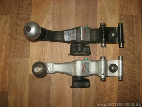

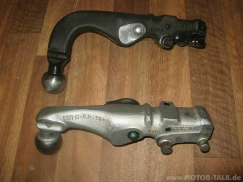

Das ist eine Oris und auf der Steckerklappe steht GM
Dann nur links den Knopf rein drücken und rechts (Wenn das Schloß nicht verriegelt ist) den Knebel ganz rum drehen.
Wenn sie sich dann nicht rührt, dann ruhig mal bei gedrehtem Knebel mit einem Fäustel nachhelfen.
Oft ist die Sperrkugel leicht angerostet und löst such dann.
Der Schließzylinder läßt sich mit einem Schraubendreher, oder auch mit ausbohren recht leicht überwinden.
Img-0839
Img-0842
Img-0840
+3
witzig.. werd ich nachher probieren. Nur, wozu gibt es dann ein Schlüsselloch??
Das sperrt den Riegel gegen das verdrehen, also das entriegeln.
jetzt bin ich doch wieder typisch Frau (so werdet ihr denken) aber genau das mein ich doch, wie kann ich sie dann ohne ihn lösen... das ist mir gerade ein bisschen zu hoch.
Das kannst du verriegeln gegen verdrehen und den Schlüssel abziehen, oder nicht verriegeln und den Schlüssel abziehen.
Ob es verriegelt ist merkst du erst wenn du den Sicherungsknopf drückst und dann den Knebel drehst.
Dreht er sich um mehr als 45° ist er nicht verriegelt, dreht er sich nicht ist er verriegelt.
Aha, danke. Bei meiner alten liess sich der Schlüssel nähmlich nur verreigelt abziehen... daher stand ich so auf dem Schlauch.

Bei der Anhängerkupplung lässt sich leider der Knopf nicht reindrücken und entriegeln. Schade
