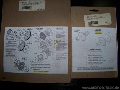

eigentlich nichts Neues (US Patent),fahre schon seit 18 Jahre sogenannte "Balancemaster" in meine Heritage.Dabei handelt es sich um zwei Blechscheiben mit hohlem Ring im Umlauf in denen Kugeln rotieren,montiert auf das Antriebs-und Kupplungsritzel (Sprocket + Clutch) des Primärantriebs um Unwucht und damit Vibrationen zu mindern.
tinnefou
Balance Masters
Für EVO ab `90

Beim "BALANCEMASTER-System" von Suntech funktioniert die Wuchtung nicht mit Metallkugeln,
sondern mittels "Quecksilber".😉
tinnefou
Quecksilber soll ja jetzt nicht so gesund sein und das System mit Blechscheiben finde ich jetzt eher weniger geeignet um ein Rad zu wuchten, man müßte ja vorn und hinten zusätzlich so ein Blechdingens montieren...
Gruss Robert

hier war auch nur das selbst Auswuchtprinzip gemeint!Aber du kannst dir ja ersatzweise Quecksilber in die Reifen füllen.
@ tinnefou, das stimmt!
HD-Triker hat nicht aufmerksam mitgelesen!
Gruß fxstshd
