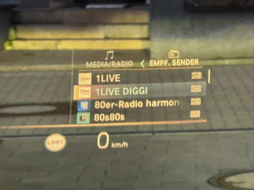

Hier ein Foto von heute Morgen, denke sieht ganz ok aus oder? Ist die Liste zum auswählen vom Radio immer so schief gewesen?
@BeroFunk schrieb am 11. März 2025 um 08:57:02 Uhr:
Hast du beim Fotografieren evtl. etwas gewackelt? Liegt es an der Handykamera?
Ich habe neulich auch mal während der Fahrt das HUD fotografiert. Wenn man die Aufnahme nicht verwackelt, ist sie schon recht scharf, siehe Anhang.
Für mich wirkt es schon so, als wenn die Doppelbilder in der unteren Hälfte entstehen. Das ist beim "km/h" oder "Limit" schon deutlich im Vergleich zur scharfen Radiosenderanzeige oben.
Hast Du das HUD mal in der Höhe verändert, so dass z.B. der untere Bereich weiter oben reinprojiziert wird? Wird es dann schärfer?

Was mir noch auffällt ist das die 109 km/h bei dir schön gerade ist vom Schrift her. Ich habe das Gefühl das es bei mir leicht kursiv ist. Ich werd echt noch bekloppt :-). Umso länger ich da drauf schaue umso mehr fallen mir Sachen auf.
@Asperin schrieb am 11. März 2025 um 14:25:56 Uhr:

@jamal-01 schrieb am 11. März 2025 um 16:57:03 Uhr:
Den Eindruck könnte man aufgrund deiner zwei hier geposteten Fotos bekommen. Als ob es oben eine leichte Rechtsneigung hat.
Ich weiß aber auch, dass das iPhone ein Foto gern mal etwas verzerrt, wenn es nicht richtig eingestellt ist.
Sieht es denn live mit dem Auge auch kursiv aus? Und ist es unscharf? Oder nur auf dem Foto unscharf?

Wenn ich die Radiosenderliste gerade mache mit der Rotation in den Einstellungen, dann wird der untere Bereich schief.
Ja mit dem Auge ist es auch so leicht kursiv, die Km/h Beschriftung ist etwas unscharf finde ich.
Wäre es eine originale Scheibe, hätte ich das wahrscheinlich so hinbekommen und als normal eingestuft. Bin mir einfach nicht sicher ob es vorher auch so wahr.
Bräuchte einfach ein Vergleich mit einem anderen Auto.
Mir ist auch aufgefallen, wenn ich mit meinem Kopf runter gehe, bis zum Übergang zur Folie. Also genau wo die Folie anfängt, das ich nur die Hälfte vom HUD sehe. Ist es da schon schief.
