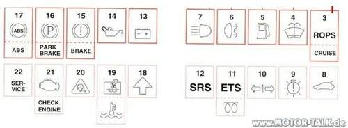

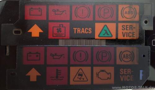

Hier sieht man original vs neu (unten ist original 850) und die Verpackung.
Ich habe mir auch das rechte ausgetauscht wenn ich wieder Lust auf dem sitzenden Hund habe kann ich wieder Umbauen 😉
Bei der linken Seite muss die obere linke Ecke abgeschnitten werden sonst passt es nicht, rechts muss mehr von der linken Seite abgeschnitten werden. Die Löcher sind auch zu versetzen. Ich habe dies gemacht indem ich die Streifen übereinander gelegt habe und dann mit einem kleinen Schraubendreher die Löcher durchgestochen habe.
Links
Rechts
Verpackung

Bei Deinen Fotos habe ich aber etwas gestutzt – die originalen Symbole sind in Bild 1 unten, in Bild 2 aber oben.
Muß aber mal gleich in die Runde fragen, wie die komplette Bedeutung ist (das meiste ist natürlich klar):
Linke Seite, obere Reihe:
* "Low oil level": OK, scheint nirgendwo beschaltet zu sein, war sicherlich mal als Warnung bei zuwenig Motoröl gedacht
* Scheibenwaschflüssigkeit wird alle
* Kraftstoff wird alle
* Nebelschlußleuchte
* Fernlicht
Linke Seite, untere Reihe:
* (frei)
* Lampenwächter
* ??? (Pfeile links+rechts mit 1 in der Mitte)
* ??? (Heizungsbehälter?)
* SRS-Kontrolleuchte (Airbags)
Rechte Seite, obere Reihe:
* Ladekontrolleuchte
* Öldruckwarnung
* Bremsflüssigkeit-Stand zu niedrig
* ABS-Kontrolleuchte
Rechte Seite, untere Reihe:
* ??? (Pfeil nach oben)
* Kühlwassertemeratur zu hoch (?)
* TRACS (habe ich nicht ...)
* MKL
* Serviceerinnerung (habe ich nie leuchten gesehen ...)
* (Pfeile links+rechts mit 1 in der Mitte) = Anhänger-Leuchte
* (Heizungsbehälter?) = Reserve
*(Pfeil nach oben) = falsche Fahrstufe (Dauerlicht). Getriebeproblem (blinken)
Der "Schnellkochtopf" auf der linken Seite ist die Abgastemperaturleuchte. Das hatten nur die 850 die auf dem Japanischen Markt zugelassen waren.
Die Hängerleuchte (grün mit der 1) geht bei mir auch immer wenn die Warnleuchte an habe... Vielleicht ist die Birne durchgebrannt
Getriebepfeil sollte im Wintermodus auch angehen .
Serviceleuchte geht KM abhängig und auch Zeitabhängig. Die 2 Dinge sind einstellbar . Wenn die nie geleuchtet hat dann wurde sie sicher ausgedreht oder ist durchgebrannt.

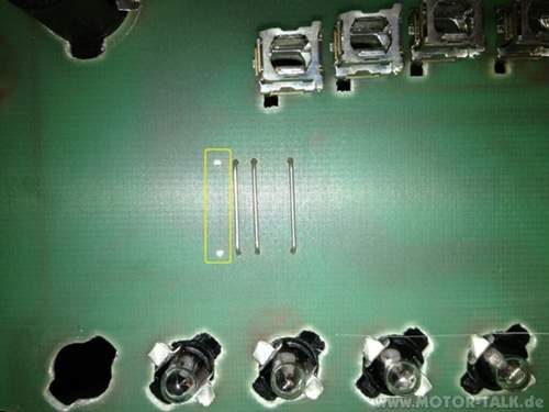

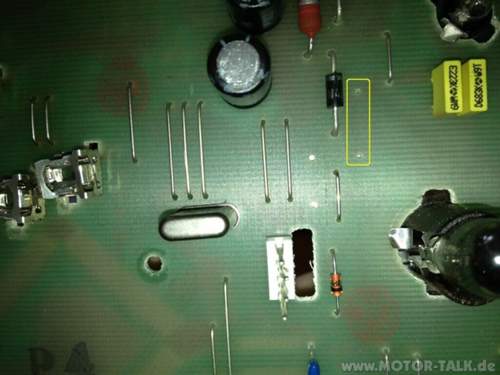

Noch ein paar Bemerkungen:
bei dem ersten Versuch die CRUISE Leuchte an Pin A27 mit Masse zur Versorgen bin ich gescheitert da es keine direkte Verbindung von Pin A27 zum Sockel der Leuchte gab. Heute habe ich den KI ausgebaut und mal auf der Platine nachgeschaut und gemessen.
Und zwar wurde an 2 Stellen die Leiterbahn von A27 bis zur Leuchte unterbrochen, bzw. es wurden einfach keine Brücken mehr eingelötet (siehe auch Fotos). 2 Brücken verlötet und jetzt ist der Durchgang da, es wird Masse benötigt am Pin 27 damit die Leuchte an geht. Also werde ich ein Arbeitsrelais nehmen.

Brücke 1 neben der Leuchte
Brücke 2 unterhalb A Stecker
