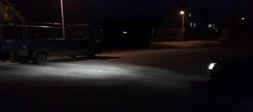

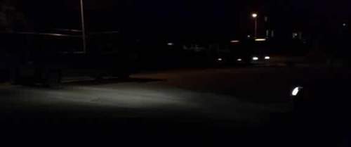

Bei der HU wurden meine Scheinwerfer mal vom Prüfer "eingestellt". Ergebnis: NULL Sicht! (siehe Bilder) Ich wurde am Abend von der Polizei angehalten. Hätte ich das HU-Schreiben vom gleichen Tag nicht dabei, wo vermerkt war, das der Prüfer (Gegen meinen Willen, sonst kein HU!) die Scheinwerfer eingestellt hat, wäre die Fahrt für mich zu Ende gewesen. So durfte ich die letzten 3km nach Hause noch fahren. Straßen waren ja hell beleuchtet.
Meine Scheinwerfer habe ich dann selbst eingestellt (In der Werkstatt zusammen mit dem Meister!) Die Scheinwerfer wurden bei der HU auf >18% Neigung eingestellt. (Das Messgerät ging nur bis +/-18%) Der Prüfstellenleiter war natürlich davon überzeugt, ihr Gerät ist vollkommen i.O. und meine Scheinwerfer haben sich von alleine verstellt. Meine zuvor in der Vertragswerke eingestellten und mittels oben genannter Methode erneut überprüfter Neigung (12cm auf 10m), waren lt. deren Messgerät erneut viel zu hoch eingestellt! (Diesmal konnte ich wegen der bereits zugeteilten Plakette die Einstellung verweigern!)
Ein defektes Messgerät kann also auch mal Schuld sein, wenn die Scheinwerfer blenden.
