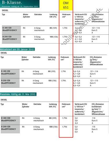

Hallo Community,
meine Recherchen zu dem KBA Zwangsupdate, in Verbindung mit dem in dieser Pressemitteilung benannten "Euro 5, OM651 Motor", haben folgendes ergeben.
W246 Euro 5 Diesel Fahrzeuge mit dem OM651 Motor und der zusätzlichen "BlueEFFICIENCY Edition" Ausführung (Siehe unten Bildanhang), sind wie gemäß
MB Beitrag
zu dem Euro 5 GLK =
250 CDI 4MATIC = BlueEFFICIENCY
), wahrscheinlich auch von einem KBA = Zwangsrückruf betroffen. Hintergrund dieses KBA Zwangsupdates, ist die folgende
MB Aussage
Nach Rechtsauffassung des KBA entspricht die spezifische Kalibrierung des Kühlthermostats in der hier verwendeten Motorsteuerung der Fahrzeuge nicht den geltenden Vorschriften.
Gibt es auch W246 Diesel Fahrzeuge mit Euro 5, dem OM 651 Motor und "BlueEFFICIENCY" Ausführung?
Ja. Der Verkauf erfolgte bis Mai 2013 als B 180 CDI BlueEFFICIENCY, B 200 CDI BlueEFFICIENCY sowie B 220 CDI BlueEFFICIENCY. (Siehe Bildanhänge). Ob dieser Fahrzeugtyp tatsächlich auch mit einer KBA Rückrufaktion belegt wird, dürfte sich wahrscheinlich noch daran orientieren, inwieweit die o. g. "spezifische Kalibrierung des Kühlthermostats", die Abgaswerte bei der "B" Klasse mit der "BlueEFFICIENCY" Ausführung beeinträchtigt hat. Bei der E-Klasse W212 war die Ausprägung der "BlueEFFICIENCY" Maßnahmen sehr umfangreich, wie hier zu lesen ist. Ob man diesen großen Aufwand auch bei der "B" - Klasse getätigt hat, glaube ich eher nicht.
Für Euro 5 Diesel Fahrzeuge mit dem OM 651 Motor ohne Abgasnachbehandlung mittels "adblue", bzw. ohne "BlueEFFICIENCY Edition" Ausführung, wird ausschließlich nur das gerade (mit einem zusätzlichen Preisgeld beworbene) freiwillige"Softwareupdate" angeboten.
Der Hintergrund dieses freiwilligen Softwareupdates ist u. a. politisch gegrägt!
Auszug aus der MB FAQ
Darüber hinaus wurde am 2.8.2017 auf dem Nationalen Forum Diesel in Berlin ein umfangreiches Maßnahmenpaket zur Verbesserung der Luftqualität in den Innenstädten verabschiedet. Bereits zwei Wochen zuvor hatte Daimler die Ausweitung der laufenden freiwilligen Servicemaßnahmen (für Kompakt- und V-Klasse) auf über 3 Millionen Fahrzeuge angekündigt.
Der überwiegende Teil der Fahrzeuge war bereits für die laufende freiwillige Service-Maßnahme vorgesehen.
Die angekündigten freiwilligen Servicemaßnahmen für Fahrzeuge, die nicht Teil des Rückrufes sind, laufen im Übrigen wie geplant weiter.
Fahrzeuge, die Teil des Rückrufes sind, sind natürlich nicht mehr Teil der freiwilligen Servicemaßnahme.
Einen Erfahrungsbericht, bezüglich der Durchführung und Auswirkung des genannten freiwilligen Softwareupdates, hat der User @filch im W212 Forum gepostet. Interessant ist vor allem die seitens MB ausgehändigte Begleitschrift, die die erfolgte Durchführung des freiwilligen Softwareupdates, sowie dessen angebliche Unschädlichkeit, bestätigt. Des Weiteren ist auch die Anbringung eines entsprechenden Datenaufklebers, an der B-Säule, beachtenswert.

Hallo wer_pa.
Erst mal vielen Dank für die umfangreiche Information,
hier bist Du wieder mal so hilfreich und informativ mit einem Beitrag wie immer !
Ja, ich habe eine W246 180 CDI, Automatik, mit "BlueEFFICIENCY Edition" Ausführung.
Die freiwillige Kundendienstmaßnahme habe ich kostenfrei durchführen lassen und es
wurde auch der entsprechende Aufkleber an der B-Säule angebracht.
Hier mein Beitrag im Forum, vom 26.09.2019, zu meiner Erfahrung:
nach ca. 3.000 km, nach Durchführung des Up-Dates, habe ich folgende Erfahrungen gemacht:
- der Motor läuft subjektiv rauher
- es gibt keine extremen Temperaturschwankungen im unteren Bereich mehr,
- die Durchschnittstemperaturanzeige ist jetzt höher
- der Durchschnittsverbrauch ist um ca 1 ltr/100 km gestiegen
- die Endgeschwindigkeit ist um 4-5 km gestiegen
- der Motor hängt spritziger am Gas

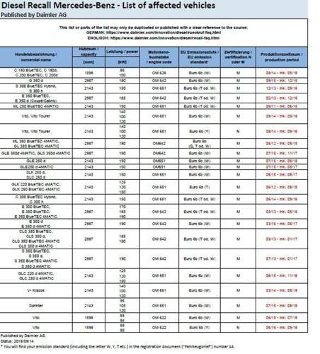

Hier kann man ablesen
Anmerkung-2019-10-25
Hallo @perzot
Und was, wenn ich fragen darf.
Die Liste ist von 14.09.2018 und enthält somit keine Euro 5 OM651 Fahrzeuge die aktuell betroffen sind.
wer_pa
und nichts
