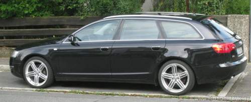

passen die neuen RS6 Felgen auch auf die normalen 4f ohne (!) Karosserie-arbeiten? So viel ich in Erfahrung bringen konnte haben die RS 6 Felgen eine ET von 36.
Hat sich jemand die neuen RS6 Felgen schon mal auf seinen "normalen" 4f geschraubt?

Die Felgen in 9x20 passen locker auf den A6 aber welchen ET? 38?
Und was wären die passenden Pneus dazu?
Original geschrieben von ther6driver
also die Felgen in 9x20 passen locker auf den A6
hab die doppel Speichen auf meinem Avant.
Muß jetzt aber mal dazu sagen was manche hier erwähnen
von wegen Karosseriearbeiten, kann ich mir nicht vorstellen
die Radhäuser vom A6 sind doch riesig,
fahre meine 9x20 sogar noch mit 40 mm Distanzscheiben VA und HA
und da kann ich mir nicht vorstellen das wegen dem halbe 0,5 J die radhäuser geweitet werden sollen, außer die Felge hat ET 0 und kleiner.
Is nit böse gemeint...
habe AAS und im Sportmodus sah das Auto immer noch aus wie auf
Stelzen, hab es dann erstmal tieferlegen lassen.
Jetzt passt´s
ja, also dank einem netten motrotalker bin ich zu originalen 9x20 rs6 felgen gekommen, et 38 mit 265 30 20 er contis bezogen passen sie trotz extremer aas tieferlegung ohne probleme - fotos siehe profil ...., lg
