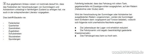

hi
evtl hilft dir das....bei der fehlersuche (Anhang)
ich denk das wird in den wenigsten Werkstätten so gemacht....
Gruß Jack
Einbau-von-fahrwerksteilen

hi
Gruß Jack
