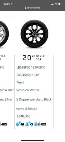

Gerade auf der Seite von Land Rover zu den Winterrädern gefunden. Seht mal ganz rechts. Style 504 in 245/45 R20 103V. Genau die möchte ich fahren.
Werde Dienstag ihm die Seite von Land Rover zeigen und bestätigen lassen, dass die zulässig sind.

Was mich halt wunderte, dass die auf der Land Rover Homepage eben genau die Style 504 als Winterräder anbieten mit 245/45 R20 103 V. Ich konnte die Felge auch nirgends in ET40 finden. Die Zubehörfelgen mit 8Jx 20 ET 45 hatte i h auch rausgesucht als Argument. Bin gespannt, was das Autohaus dazu sagt am Dienstag. Man findet aber auch nirgends im Netz genau Infos dazu, was für welche Evoque Variante zulässig ist. Das verschleiern die schon echt gut.
Ich glaube, die versuchen nur wieder ihre Kunden zu veräppeln. Wäre jetzt bei Land Rover nichts Neues.

Wir haben unseren P250 Anfang März bekommen und das Thema Winterräder auch mit dem Händler diskutiert. Die haben dann bei LR angerufen ... Ausserdem war ich deswegen im FEB noch beim TÜV und bei der Dekra und habe mit zwei Felgenherstellern (MAK und AEZ) telefoniert.
Erkenntnisse für den „neuen“ Evoque (LV) :
- die 19“ Winterräder sind lt. LR „aus Versehen“ im Zubehörkatalog gelandet und für den LV nicht frei gegeben.
- die 20“ mit 245/45 sind auch nicht frei gegeben
Also gibt‘s von LR keine zugelassenen Winterräder für den LV ;-(((((((
Beide können per Einzelabnahme eingetragen werden. Bei mit stehen in den COC Papieren ausschliesslich 235/50 R0 auf 8J mit ET 40. Als Serienbereifung sind beim TÜV noch 235/60 R18 auf 8J mit ET45 hinterlegt. ALLES andere hat entweder eine ABE / ECE oder MUSS eingetragen werden.
Es gibt extrem wenige Felgen-Zubehörhersteller, die 19 oder 20“ Felgen für den LV mit ABE oder ECE anbieten. Im wesentlichen sind das MAK und AEZ mit Freigaben vom TÜV Austria. Dieser hat bei den 19“ völlig blöderweise die Freigabe untersagt, wenn in den COC Papieren 20“ als kleinste Grösse steht.
TÜV Süd und TÜV Nord haben noch keine Datenblätter für den LV ... wenn das kommt, wird es mehr Angebot und wahrscheinlich auch dieses blödsinnige Verbot nicht mehr geben.
