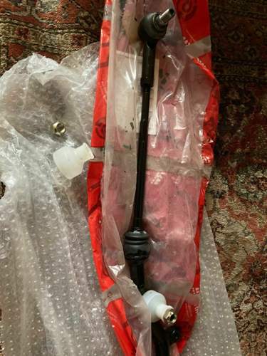

Das Teil sind die beiden Spurstangen mit der Querstange daran.
So. Heute kam eine von TRW, verschweißt.
Aber mit der Hand und ein wenig Kraft lassen sich die Gelenke schon bewegen.
Las dich halt nicht kirre machen...logisch kann man die bewegen, deshalb sind die ja nicht kaputt. Dann würdest du im eingebauten Zustand Spiel feststellen können- zB mit einem Motiereisen.
Kleiner Tipp- scheinar ist Fett mittlerweile unbezahlbar geworden..zumindest wird es bei solche Teilen nur noch homöopatisch eingesetzt so das man sich nicht wundern muss, das sie nicht lange halten. Mach die Manschette vom Kugelkopf vorsichtig runter und füll das Gelenk ordentlich mit Fett auf -oft ist da echt nur ein Fingerbatzerl drin :-)
