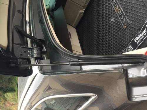

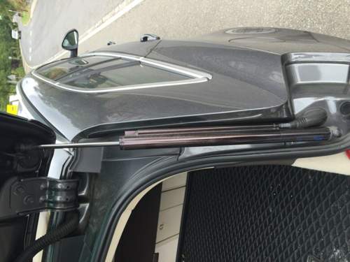

Leider bokomme ich noch immer die Kappe nicht los. Sprechen wir alle von diesem Dämper? Siehe Foto.
Fotos
Ist natürlich ungut von einem Dämpfer zu schreiben und beide im Foto zu visualisieren. Es geht um den linken sprich Fahrerseitigen.

wir sprechen natürlich vom dünnen Dämpfer. Der hat an dem Übergang zur Stahlstange die Kappe drauf, die musst du abziehen. Von dem anderen (mit Motor) würde ich die Finger lassen.
BTW: mein Kofferraum war am Sonntag 30 min offen, dann hat er trotz Fett in der Kappe wieder gequitscht. Deshalb wird die Gummilippe der Kappe wohl durch einen Filzabstreifer ersetzt.
Das behebt das Durchmesser-wächst-bei-Wärme-Problem und "dichtet" noch einigermaßen gegen das Fett ab.

Hallo, danke für eure Komentare... , aber noch immer kriege ich die Kappe nicht ab..., pfff. Sitz wahrscheinlich fest... Dieser Dämpfer wurde bei mir schon mal ersetzt, dämpfte nicht mehr. Aber das gekuietsche nur mit dem Neuen. Der erste hielt so um die 4 Jahre ohne quitsch, quitsch, miaaauuuu, hauuuuu, etc...
Zieh dir mal gummierte Handschuhe an und dann mit der Hand umschließen und abwechselnd nach links und rechts drehen und dann Richtung der Stange abschieben
