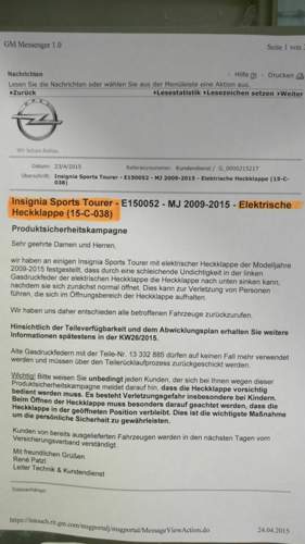

Hier ein internes Dokument dazu.
Gruss Günter

So, grad mit Opel telefoniert.
Die neue PVM heißt 15C038 (evtl. kann ein Mod den Threadtitel dahingehen ändern)
Betroffen sind nur die el. Heckklappen.
Dort können die Dämpfer schlecht werden und den Deckel nicht mehr halten.
Diese PVM dient dazu, den Kunden erstmal darauf hinzuweisen.
Ab KW 34 (Mitte August) will Opel dann eine Verbesserung durchführen (Umprogrammierung oder Dämpfertausch)
Opel schreibt die Besitzer aber noch extra an.
Na dann lehnen wir uns mal entspannt zurück und warten bis der Brief kommt. :cool:
Das ganze ist übrigens keine PVM, sondern eine
Produktsicherheitskampagne E150052 (15-C-038)
Ein Auszug aus dem Kundenanschreiben:
"..., daß durch eine schleichende Undichtigkeit in der linken Gasdruckfeder der elektrischen Heckklappe die Heckklappe abrupt nach unten sinken kann, nachdem sie sich zunächst normal öffnet. Dies kann zur Verletzung von Personen führen, die sich im Öffnungsbereich der Heckklappe aufhalten."
Endlich mal keine PVM sondern eine PSK, sollte OPEL bei myOPEL hinzufügen.

Die neue PVM betrifft alle Insignias mit elektrischer Heckklappe
da wird ein Gasdruck Dämpfer oder Feder getauscht so habe ich es zumindest verstanden
habe gerade beim FOH angerufen
Aber die neuen teile bekommen Sie erst ab KW 26
