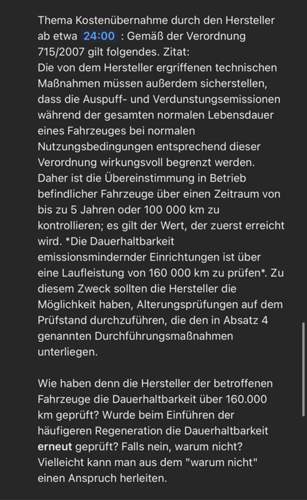

Ich habe unter dem YouTube-Video relativ weit oben auch einen Kommentar zum Thema Kostenübernahme gefunden. Dort wird sinngemäß darauf hingewiesen, dass gem. Verordnung 715/2007 der Hersteller bis zu einer gewissen Laufleistung in der Pflicht wäre, die Einrichtungen zur Abgasreinigung kostenfrei zu warten / eine uneingeschränkte Funktionstüchtigkeit dieser sicherzustellen (siehe Screenshot).
Ich hatte im August schon eine Erstberatung mit meinem Anwalt (Rechtsschutzversicherung). Der sagte mir, ich solle es bei BMW versuchen, ob sie es auf Kulanz tauschen würden.. die wollen sich natürlich auch Kosten sparen, vermutlich deshalb die Empfehlung.. yikes
Ich hatte ja damals einen Termin für eine Diagnose gemacht, nur waren die im Autohaus so unfassbar unfreundlich und ablehnend als ich das Probleme geschildert hatte, dass ich im Rückwärtsgang wieder raus bin - wie schon erwähnt. Ich habe im Gefühl, dass es noch zu früh und die Problematik zu frisch ist, um ohne großen Verwaltungsaufwand irgendwelche Ansprüche geltend machen zu können.
Nun bin ich nun November 4 Monate überfällig und ich befürchte, wenn ich jetzt auf Verdacht den DPF wechseln lasse, sehe ich die Kohle, die ich dafür bezahlt habe, nie wieder
