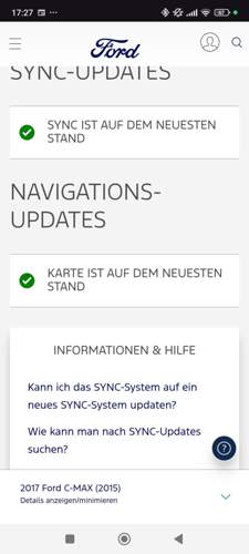

Habe es auf der Ford Seite mal gecheckt.
Ich glaube allerdings der Ford Seite keinen Millimeter weit.
Angeblich alles auf dem neuesten Stand.
Da kann ich nur lachen
Wie gesagt, habe noch F5 als Kartenversion

Auf F13 habe ich auch aktualisiert, aber wie mit dem Sync3 Update auch, lade ich die Logdatei zur Bestätigung hoch und dann kommt kurzzeitig der grüne Haken. Der verschwindet nach kurzer Zeit wieder und ich soll das aktuelle Update der Karte herunterladen.
@chruetters schrieb am 25. Februar 2025 um 19:44:46 Uhr:
Das Problem gibt es seit längerem bei Ford, dass trotz aktuellem Stand und hochladen der Log-Datei immer wieder ein angebliches Maps/Navi-Update zur Verfügung stehen soll.
Dabei wird einem aber nur eine Map_49471_Update.zip angeboten, die jedoch KEIN Update ist.
Mit Map_49471_Update wird lediglich erneut der Patchstand des Systems ausgelsen und erneut eine Log-Datei erzeugt, die man wieder hochladen soll, was aber erneut zur angeblichen "Update vorhanden-" Meldung führt.
Das Ford-System nimmt die Log-Datei zwar an aber aktualisisiert scheinbar das System nicht korrekt und wirft dann diese Mini-Update-Datei wieder raus und macht den Nutzer mürbe.
Somit einfach ignorieren, denn bei Maps/Navi ist man mit F13 aktuell.
