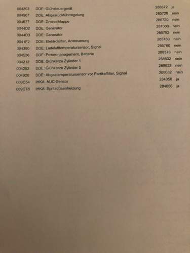

Folgendes... es kommt sporadisch vor, daß die Lichtmaschine nicht lädt. Aber nur nach dem Start. Mithilfe des Geheimmenüs erscheinen 11-12 V. Nach zwei bis drei Startvorgängen ist alles ok. 14-15 V. Wenn die LiMa nach dem Start einmal lädt, lädt sie auch während der Fahrt. Wenn ich das Fzg starte und sie nicht lädt und ich trotzdem fahre, lädt sie nicht..... ich muss danach das Auto zwei bis drei Mal neu starten und dann lädt sie wieder. Als ob nichts gewesen wäre.... LiMa ist neu... (keine Valeo)...Schwingungsdämpfer neu..... Dank des Geheimmenü kann ich normal fahren...wenn ich mein Auto starte und keine Ladung vorliegt, probiere ich es noch zwei drei Mal und dann lädt die LiMa.....
Was könnte das Problem sein ?? Danke...

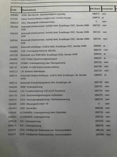

Was steht im FS drin ?
@Kiki Jr. schrieb am 29. Januar 2021 um 20:16:35 Uhr:
Generator steht im FS drin also stimmt hier was nicht.
Und der Generator wo du verbaut hast kostet vielleicht wenig aber er taugt nix.

Und das 2 im FS steht IBS Sensor als Fehler wurde der geprüft ob er noch lesbar ist ?
Dann K CAN Fehler am Kombiinstrument was nicht sein darf somit kann es sein das der BMW dauernd geweckt wird.
Dann Motorsteuergerät hat einen Internen fehler also liegt am Motorsteuergerät selbst auch ein fehler vor.
Glühsteuergerät hat fehler es wird auch mit dem BSD BUS angesteuert.
