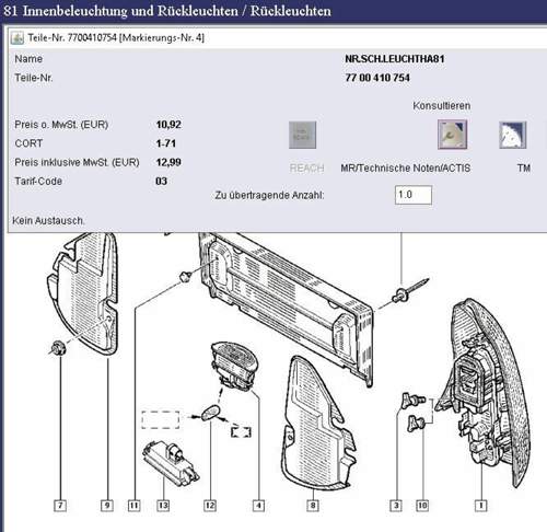

die Fotos zeigen meine alte defekte KZL, die wird mittels Kabelschuhen angeschlossen.
Die aufgedruckte OE Nummer lautet 770044107545, die hat aber einen anderen Anschluss. Hab alles abgesucht, eine KZL mit Kabelschuhanschluss find ich nicht. Habt Ihr einen Tipp.

Neue Nummernschildleuchte bekommst Du da:> https://www.autodoc.de/.../9742318?...
Um diese da anzuschließen musst Du die Kabelschuhe die da jemand drangefrickelt hat um diesen Lampensockel anzuschließen ändern. Es gibt schmälere Kabelschuhe die da passen. Oder halt vom Schrottplatz an einem Clio oder Twingo den Stecker für die KZL abschneiden und an deinen Kabelstrang anbauen.
Originale teilenummer siehe Bild.
Clio2-nummernschildleuchte
Jetzt wird mir das klar, der Vorbesitzer hat die Kennzeichenleuchte mehr schlecht als recht auf LED umgebaut. Als ich das Auto vor kurzem gekauft habe ging die Beleuchtung nicht.
Ich möchte wieder die Standardbeleuchtung, werd ich kaufen. Problem: die fahrzeugseitige Verkabelung passt ja nicht mehr ( Kabelschuh, siehe Foto ). Was brauch ich denn da für einen Anschluss, ist rund mit 2 Pins.
