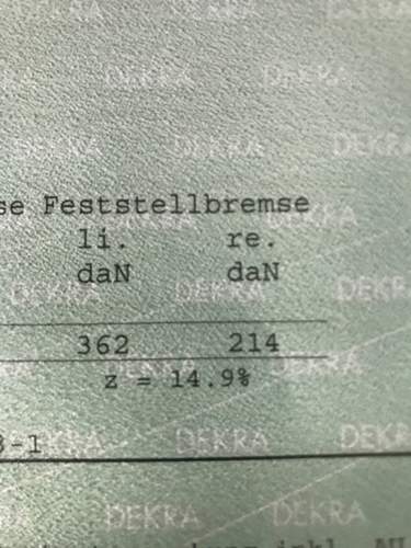

Moin, ich klinke mich mal hier mit ein. Kann die Feststellbremse schon nach 25 Tkm fertig sein ? TÜV hat er bekommen, Hinweis Blockiergrenze erreicht.
Ist diese Abweichung noch normal ?
Beste Grüße
.jpg
Wenn die Blockiergrenze erreicht wird, ist das eine positive Feststellung, denn mehr als blockieren geht nicht.
@Oetteken schrieb am 20. Oktober 2024 um 14:01:04 Uhr:
Als Hinweis:
Bremswirkung (Feststellbremse ) Blockiergrenze erreicht.
Leider kann ich mit dieser Aussage nicht anfangen.
Eine Feststellbremse muss in der Lage sein, die Räder zu blockieren.
Nicht mehr und nicht weniger.
Dass die einzelnen Räder vorher ungleichmäßig bremsen, ist von geringerer Bedeutung.
Wenn das nicht als erheblicher Mangel im HU-Bericht aufgeführt ist, brauchst du dir keine Sorgen zu machen.
