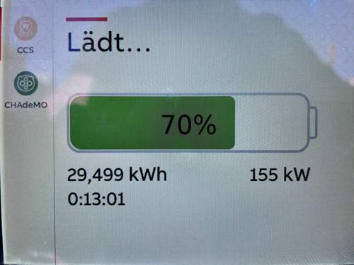

S Bj 03.2021 = weiterhin Tafelberg bei mir.
Dh. kein Abfall bei 65% sondern volle Power bis 79%
Wenn du 155 kW im Peak erreichst, ist bei dir definitiv noch LG verbaut. Batterie vielleicht von 01/2021?
