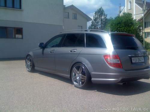

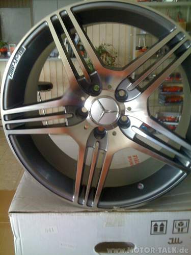

möchte mir diese felgen kaufen was haltet ihr davon ?????
Hallo
also was ganz klar ist dir müssen sie gefallen
für mich wäre das nix Bling Bling😁

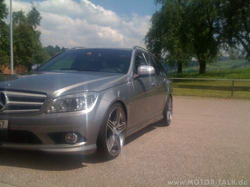

ohne Importuer im eigenen Land wirds natürlich schwieriger.
Ich habe ohne Probleme ein Gutachten zu den Felgen gekriegt, aber hier in der Schweiz.
Qualität ist wirklich sehr gut und werden in Italien produziert.
WICHTIG ist beim w204 die ET, und bei VA: 8.5 Zoll und HA: 9.5 Zoll ist ET 44 PERFEKT. gilt natürlich auch für alle andere sehr schönen Felgen.
lg aus der Schweeiz

Original geschrieben von Azzkicker
Diese Felgen sind doch in Deutschland nicht erhältlich, und mit Papieren sieht es bestimmt ebenfalls schlecht aus. Und die Qualität?
Aussehen tun sie jedoch TOP!
Wie gesagt, schauen TOP aus!
Den FAKE AMG Druck hätte man gerne weg lassen können.
Denn so ist die Felge für mich gestorben - und nach Deutschland darf man die so nicht importieren.
Finde auch das die ET´s ´der Felgen sehr stimmig, auf deinem Wagen, wirken! Schick.
MFG
Hy
denke darum ist der "/////AMG" druck auch nicht richtig wie das LOGO gemacht worden.
Das A ist nämlich gegen oben "offen", etwa so /-\ , so ist es nicht 100% Kopie ;-)
lg andy0871

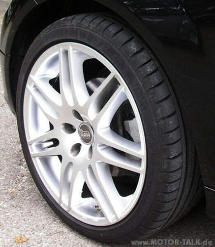

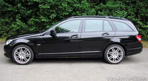

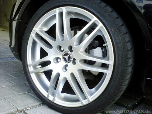

Jetzt kommt quasi die Gegenfrage.... was haltet ihr denn von den MAM felgen ?
Ich meine, mittlerweile sind die ja gar nicht mal so schlecht wie behauptet wird.
Ich hab die
MAM RS1 hyper light8x18" ET45 drauf.
siehe Anhang. Ich find sie hamonieren gut mit dem Design des S204...
... jaja ich weiss... auch wenn sie nach Audi aussehen 😛😛

Original geschrieben von intercooler
Ich hab die MAM RS1 hyper light 8x18" ET45 drauf.Zitat:

Hallo Intercooler,
dann war die Aussage vom 🙂 nur ein Verkaufversuch für Original MB Felgen ?
Also wie gesagt, ich konnte da auch noch nichts feststellen was meine Winterbereifung mit den MAM Felgen angeht.
Und Danke für die Bilder, die Felgen sehen wirklich gut aus auf der C-Klasse.
Und ob es nun nach Audi aussiet oder nicht... wen interessierts ? Mich zumindest nicht 🙂
Ich denke die werden es. Stelle dann auch paar Bilder rein... nächstes Jahr 🙂
Und welche ET nehm ich da am besten ?
225/40 R18 ?
225/40 R18 ?
Ich hab ET45 da muss man laut Gutachten
keineNacharbeiten machen. Es gibt die Felgen aber auch in ET35 glaub ich da sind aber Nacharbeiten noetig. Aber letztendlich haengt es von Deinem TÜV-Mitarbeiter ab. 😉
Reifen hab ich drauf:
Dunlop SP Sport 01 225/40 R18 92W XLUebrigens... ich hab die Komplettraeder (Reifen + Felge fertig montiert) bei Felgenoutlet bestellt. Alles perfekt! 😁
cu... 😎😎
Hallo nochmal,eine Frage noch:
Kann man die Nabenkappen Problemlos tauschen ?
Hätte da gerne original Nabenkappen von MB drin.Viele Grüße
Du benoetigst 60mm Nabenkappen fuer die MAM Felgen. Die gibts aber
nichtoriginal von Mercedes. Deswegen musst Du improvisieren... oder auch mal in der
Buchtschauen da gibts Replika in 60mm. Ich bin da auch noch am schauen und suche eine Loesung.
cu...😎😎

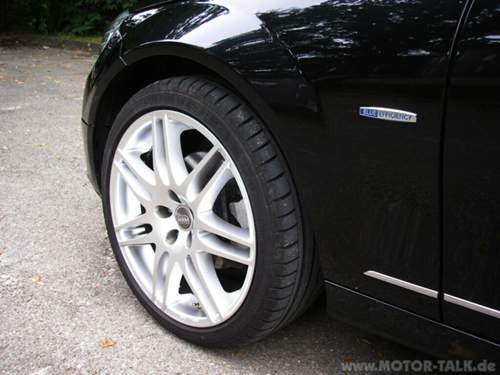

... zu den Nabenkappen: Ich habe mal € 6,90 fuer 4 Aufkleber aus der Bucht testweise spendiert und drangemacht.
siehe Bilder vorher/nachher im Anhang...
Sieht IMHO gar nicht mal so besch... aus. 🙂
Mal sehen was die Haltbarkeit sagt... 🙄
cu... 😎😎
siehe Bilder vorher/nachher im Anhang...Sieht IMHO gar nicht mal so besch... aus. 🙂
cu... 😎😎
Sieht aber leider auch aus wie 6,90 (hoffe inkl. Versand)! 😁
