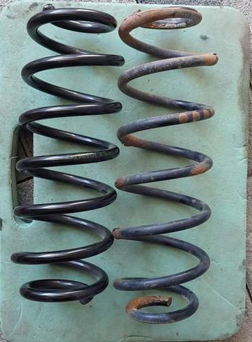

Ich wollte heute die Fahrwerksfedern ersetzen. Hab mir dazu Federn bei Autodoc bestellt:
LESJÖFORS 24435850; diese sollen für meinen Golf VI, 1,4 TSI 122PS, Schrägheck, Bj. 11/2011 passen.
Jetzt hab ich aber festgestellt, dass die neuen Federn 2 cm kürzer sind als die original verbauten Federn (32 statt 34 cm, siehe Foto). Wenn sie länger wären, würde ich es ja evtl. verstehen, weil sie sich ggf. "etwas setzen". Aber dass sie kürzer sind, wundert mich schon etwas. Könnte es sein, dass die härter sind und im eingefederten Zustand die Länge dann passt?
Ich hätte es nicht so gerne, wenn das Auto hinten tiefer hängt, da ich eine AHK dran habe und künftig öfters mit Fahrradständer und 2 E-Bikes fahren möchte.
Fahrwerksfedern neu - alt

Frag doch einmal bei deinem "Fachlieferanten" nach. Vielleicht gehören die zum VW Original Sportfahrwerk. Der ist dann vom Werk aus schon ca. 15mm tiefer.

Das ist,laut deren Katalog,die verstärkte Ausführung.
Für deinen Golf wäre 24416350 die passende Ausführung.
Für OE-Nummer 1K0 511 115 GA
