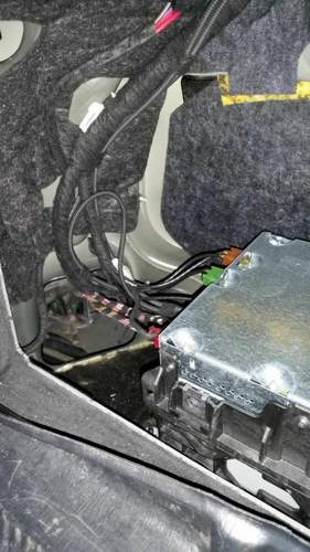

Also ich habe gerade mal den Empfänger durch die Klappe hinten links ausgebaut - ist ein ziemliches Gefummel bis man die beiden Torx 20 Schrauben ab hat. Man kann dann schon sehen, dass die angerostet sind...
Vorher muss man die Klappe nach innen in die Heckschürze drücken und dann nach unten schieben, um an den Empfänger zu kommen. Einfacher kommt man natürlich dran, wenn man die Heckschürze demontiert.
Nachdem ich das Teil draussen hatte sieht man deutlich, dass da Feuchtigkeit in den Stecker eingedrungen ist und die Kontakte korrodiert sind.
Ich wette nach einer Reinigung mit Druckluft, WD40 und ner alten Zahnbürste geht der Empfänger wieder.
Weil der ist ja vollkommen dicht, so dass keine Feuchtigkeit eindringen kann.
Viel Elektronik kann da eh nicht drinnen sein die hops geht - vermutlich alles passive Bauelemente...
Die Feuchtigkeit im Stecker würde auch erklären, warum die Dinger so oft im Frühjahr, wenn es trockener und wärmer ist wieder funktioniern und dann im Herbst wieder nicht...
Meine Funkuhr ging jetzt seit 5 Jahren nicht mehr - ich werde in den nächsten Tagen berichten ob´s nach dem Einbau wieder geht....
Die Teilenummer für das Nachfolgemodell des Empfänger ist übrigens 8K0919145A .
Im Anhang noch ein paar Bilder
