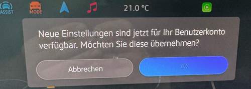

Hallo zusammen, gibt es bereits eine TPI diesbezüglich oder irgendetwas, was ich VW zur Behebung des Problems mitgeben kann?
Bild #211645049

Kann bei Deinem Post kein Problem erkennen. Das Foto zeigt doch nur, dass neue Benutzereinstellungen für dein Infotainmentsystem verfügbar sind. Und welche TPI meinst Du?

Na um dieses Problem zu beheben... es kommt immer sobald man das Fahrzeug anlässt. Ist ja ein bekanntes Problem.
Moin,
leider habe ich keine TPI aber bei meinem großem Hybrid gab es Mitte Juni ein großes Update.
Danach kam diese Meldung nie wieder.
In den Datenschutzeinstellungen können Sie die Synchronisierung der Benutzerprofil Änderungen deaktivieren und Sie erhalten diese Benachrichtigung nicht.

Stimmt so leider nicht, hatte ich gemacht.
Hatte dann ein paar Tage Ruhe und dann kam diese nervige "neue Einstellungen sind verfügbar" erneut immer wieder.
Obwohl in der Datenschutzeinstellung,
die von mir eingestellte Veränderungen, immer noch aktiv ist.
Ich bin in letzter Zeit nicht viel mit dem Auto gefahren, daher kann ich nicht hundertprozentig bestätigen, dass es wirklich funktioniert. Ich habe die Meldung aber nicht mehr erhalten, seit ich die Einstellung vor ein paar Wochen deaktiviert habe. Ich werde versuchen, am Freitag ein Foto zu machen, um sicherzugehen, dass wir über die gleiche Einstellung sprechen.
Ich habe diese Meldung auch ab und an. Manchmal habe ich die Vermutung das diese nach der Benutzung der VW App auf dem Handy kommt.
Mich nervt das bei übernehmen das Radio angeht und die Farbe der Ambientebeleuchtung verstellt wird. Wo genau diese Einstellungen her kommen, kann ich mir nicht erklären.
Jemand eine Idee?
Ich war vor drei Wochen u.a. deswegen beim Freundlichen, er meinte dass es da tatsächlich ein Update gibt und mir das auch aufgespielt wurde. Seit dem sind keine Meldungen mehr aufgetaucht. Also: Problem ist VW bekannt und (anscheinend) behoben.

Das weiß ich nicht, Fakt ist, dass es dort behoben wurde neben dem Spiegelqietschen. Leihwagen war kostenfrei;)

Als erstes klickst du auf Nutzer, dann Setup, Privatsphäre und Dienste, dann runterscrollen, Personalisierung den Pfeil > anklicken und deaktivieren. Danach war es bei mir weg und das seit 01/2025
