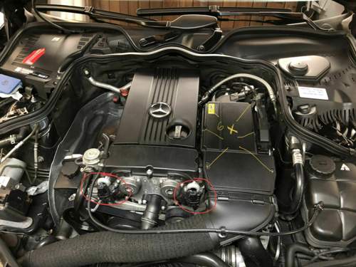

Dies scheint mir eine eher einfach ausgestattete Limousine mit dem Motor M271 zu sein, 2006 spricht für einen modellgepflegten Wagen. An sich die Basis für ein unkompliziertes Miteinander.
Der Motor -- ich kenne mich mit diesem jetzt nicht übermäßig aus -- ist nicht immer ganz unkompliziert, die Steuerkette ist hier u.U. ein Sorgenkind, welches nicht selten um die 100.000 km auffällig wird. Laut Forenmeinung sind Schaltwagen tendenziell häufiger betroffen als Automatik-Fahrzeuge ... kann aber ebensogut Mumpitz sein. Auch gibt es irgendwelche Ölstopp-Kabel -- wenn ich mich richtig erinnere ... andere können da vielleicht mehr dazu schreiben.
Der Motor ist für ein entspanntes Reisen ausreichend kräftig und dann auch einigermaßen sparsam, tritt man ihn fester wird ihm eine gewisse Maßlosigkeit beim Spritkonsum in Relation zur Leistung vorgeworfen.
Trotzdem ist es ein altes Auto und so sollte man immer ein paar Tausender am Sparbuch bereithalten. Das Fahrwerk des 211ers ist an der Vorderachse nicht übermäßig robust, die dicken Dinger kommen aber meist gegen 200.000~250.000 km. Und Extras, die nicht da sind, können auch nicht kaputtgehen.
Um 5.000 Euro machst du mit dem Angebot auf jeden Fall nichts falsch, denke ich. Mehr Auto kriegst du kaum um diesen Betrag, der Wagen muss ja noch recht neuwertig aussehen.
Wenn du beim Motorstart rasselnde oder klackernde Geräusche hörst ist dringend eine Untersuchung der Steuerkette und der Nockenwellen-Zahnräder angesagt.
Kann mich Austro-Diesel nur anschließen, ein vergleichbares Auto für 5.ooo Euro zu finden wird nicht einfach, die Historie ist bekannt. Aber die Ölstopkabel sind absolut notwendig, wenn nicht vorhanden, umgehend nachrüsten, sind nicht wirklich teuer und werden einfach vor die Nockenwellenversteller gesetzt und Ruhe ist.

Habe vor einigen Jahren einen S211 (das ist das T-Modell = Kombi) als E200 mit Schaltung gehabt. Die Leistung ist völlig ausreichend, die Schaltung mit der hydraulischen Kupplung von Mercedes ist auch soweit o.k, wenn man nicht ein absoluter Automatik-Fan wie ich ist (hatte den Wagen nur, damit der Junior fahren lernen kann, sonst in den letzten 20 Jahren nur Automatik). Das Fahrwerk wird bei der Laufleistung und dem kleinsten Motor wohl nicht so schnell Probleme machen, aktuell habe ich eine 220 CDI bei dem bei 170.000 jetzt die Vorderachse "saniert" wurde - aber auch noch ohne echte oder HU-relevante Dinge, war eben nur "ausgelutscht". Der Motor ist aber auch deutlich schwerer. Der M271 ist bzgl. Kettenlängung ein Kandidat - Schaltgetriebe-Fahrzeuge haben wohl eher Probleme und es ist nicht so sehr die absolute Laufleistung sondern eher die Zahl der Kaltstarts der Faktor. Da der Kettenspanner ermüdet und kalt noch kein Öldruck anliegt, wird die Kette bei jedem Start "gerissen". Dadurch längt sie sich. die Kette zu tauschen ist nicht so aufwendig, eine gelängte Kette beschädigt aber leider die beiden Nockenwellenräder...Wenn die auch "ab" sind, wird es teurer - die Kettenräder sind mit dem Nockenwellenversteller eine Bauteil das per Stück bei 500,- liegt und auch einiges an Montageaufwand mit sich bringt. Ggf. wäre es sinnvoll sich das bei dem Wagen anzuschauen.
