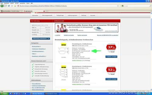

Manche Onlineseiten, verweisen auch auf die sog. PR Nummer, erklärung dazu findest du auf der www.ahw-shop.de Seite und auch ich meine bei www.bremsen.com
Pr
Bremsen-com
www.at-rs.de
