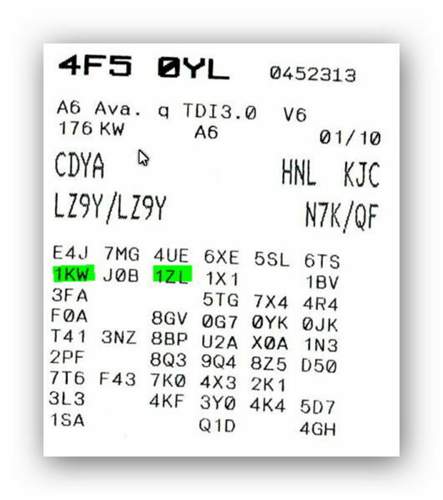

...sicher erst beim Kauf ! Das Angebot von der Audiwerkstatt ist trotzdem nicht schlecht.

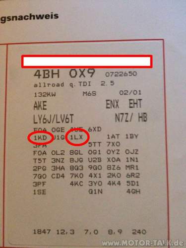

Generell hast Du Recht... falls es der TE nicht weiß- gibt es hinten 2 Größen ! 🙂
...vorne sogar mehere mögliche Größen !
Serviceheft Seite 1- Austattungscode ansehen !
4bremseha

@ Senti
Ja doch! Der TE fragt ob wir das teuer finden, also sollten wir wissen was er tauschen lassen will, eine 16" oder eine 17" da die Scheiben voll oder innenbelüftet doch unterschiedlich teuer sind!
4BH ist aber kein 4F oder ? 😁 war aber sicher nur als Beispiell gedacht .......
Ashampoo-snap-2015-01-05-18h51m39s-002
@Atomickeins schrieb am 5. Januar 2015 um 18:51:36 Uhr:
Das ist richtig.... der Code für die Bremse steht aber an der selben Stelle ! 😉
(hatte gerade kein anderes Bild aufm Handy)

Ich habe laut Ausstattungskarte folgende Bremse: 1KD, 1LG. Meine hintere Bremsen sind nicht innenbelüftet (Standard 3.0 TDI Limo MJ2005).
* Ist es richtig das ich die 302mm Scheiben mit Lochkreis 112 und Dicke 12,0 mm verbaut habe?
