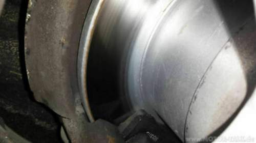

Ich fahre einen Volvo S60 und habe auf die Bremsanlage des XC90 umgerüstet. Neu sind Scheiben , Klötze , Schläuche , Sattel und Spritzblech.
Leider ist das Tragbild mangelhaft (1cm dicker Rand). Die Bremskraft ist jetzt schon merklich besser, jedoch muss ich dieses Problem noch beheben. Führungsbolzen auch neu. Alles gesäubert und gerettet? Hat jemand eine Idee woran liegen kann??
Komisch auch dass beide Seiten genau an den gleichen stelllen nicht in Ordnung sind.
Bremssattel ist von A.B.S, leider kein Austauschsattel sondern ein Neuteil. Beläge, Klötze Brembo, Schlauch ATE..
Vielen Dank schon einmal und liebe Grüße

Alle verbauten Teile passen aber auch zusammen?
Es gibt ja beim XC90 mindestens 3 verschiedene Bremsscheibendurchmesser...

Ja leider schon. Sattel, Scheibe, Klötze neu und passen auch optisch perfekt zueinander. Sattelhalter von einem Schlachtfahrzeug, jedoch liegt ja auch der Belag optisch perfekt auf der Scheibe, nur reibt er halt nicht...
Wenn hätte ich ja nur Teile der 316er Anlage nehmen können. Die 32? Anlage besitzt ja 2 Kolben und ist komplett anders.
Langsam verzweifel ich. Bremst super, schaut gut aus aber der Rand.
Das einzige was anderes ist, ist dass die Bremsen bei starken Bremsen lauter zu hören sind, denke aber das sind die Reifen.

Hast du die Feder richtig eingebaut?
Wenn sie nicht sauber sitzt bzw. falsch eingebaut ist, dann übt sie zu viel druck auf einer Seite und dann kann es zu solchem Bild kommen...
Prüf das mal
Denke schon? In der Mitte sitzt die Nase der Feder in der Kerbe des Belags. Außen liegt sie am Sattelträger an..

Hat noch jemand eine Idee? Nach weiteren 150km nach nochmaligem Saubermachen und optischem checken keine Verbesserung.
Auch wenn jetzt eine losschreien werden, mein Tip: Tritt da mal nen Paar mal richtig rein 😉
Die Bremse ist für ein 2,2t Schiff ausgelegt, die musst Du erstmal richtig zum Arbeiten kriegen.
Wenn es Innen und Außen dasselbe Tragbild ist, kann es im Prinzip nur daran liegen, dass die Beläge noch nicht richtig eingeschliffen sind.

Da stimme ich dir zu. Die selbe Idee hatte ich auch schon. Die sind wahrscheinlich noch nicht richtig eingeschliffen... scheint so, als wären sie in der Mitte einfach noch ein bisschen dicker und haben deswegen am Rand noch keinen richtigen Kontakt mit der Scheibe.
Der "kleine" S60 ist einfach zu zierlich und beansprucht die Bremsanlage nicht so sehr wie der Klotz von XC90. besonders hinten treten nicht so hohe Kräfte beim Bremsen auf...
Ich kann mich irren, aber die Bremsscheiben vom V70/S60 sind ja Serienmäßig auf der Hinterachse nicht mal innen belüftet, ist zumindest bei meinem so... mein XC90 dagegen hat überall innen belüftete Scheiben.
